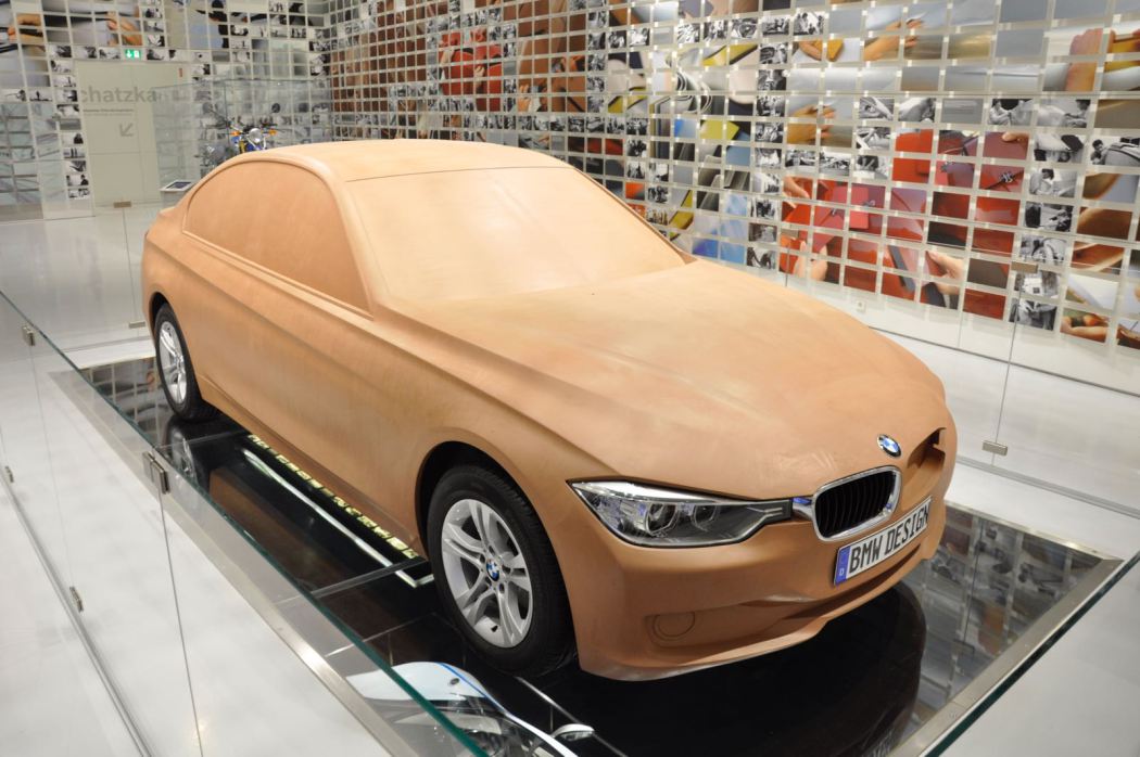

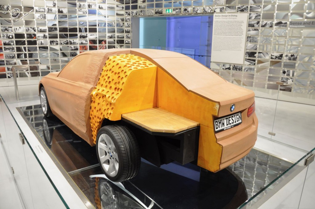

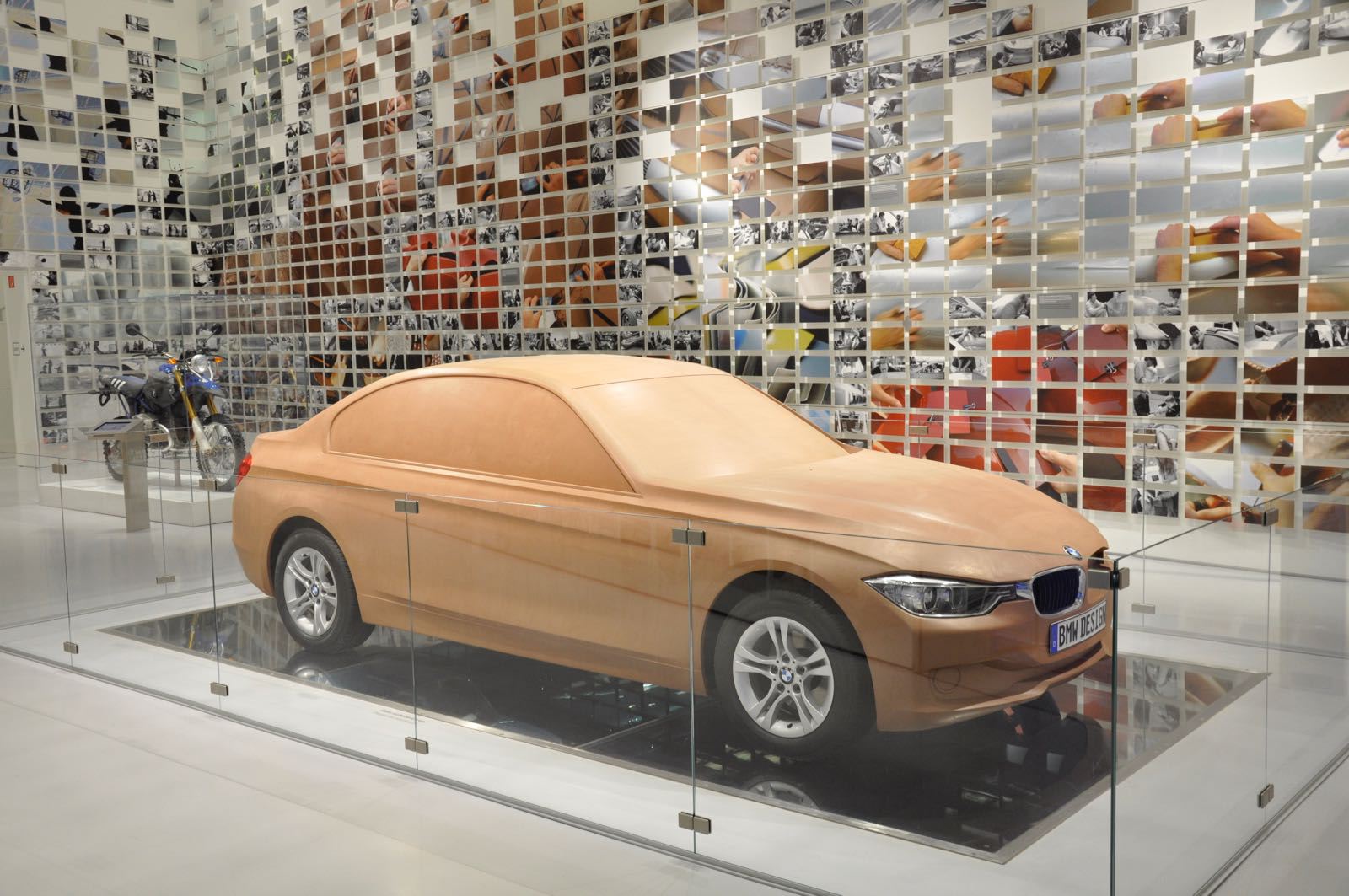

BMW Design: vi siete mai chiesti come nasce una vettura da un modello realizzato in argilla? Qui alcuni piccoli passaggi della realizzazione. Il tutto è assolutamente stupefacente, come da un modello in argilla BMW, modelli su un telaio metallico rettangolare che permette di variare passo ed interasse per il singolo modello in fase d sviluppo.
A questo si aggiunge uno strato di legno e poi un blocco gigante di argilla espansa. Tale schiuma viene poi scolpito fino ad una forma grezza della macchina che viene progettato (in questo caso una BMW Serie 3 F30).
Dopo aver aggiunto l’argilla, che permette ai progettisti di iniziare il processo finale di definire i dettagli del design esterno, si inizia la fase di modellazione.
Questa fase finale vede spesso diversi Concept di design finali differenti, in competizione l’uno contro l’altro con relative critiche. Il tutto si svolge nello studio BMW Design prima di ricevere l’approvazione finale del board BMW.
