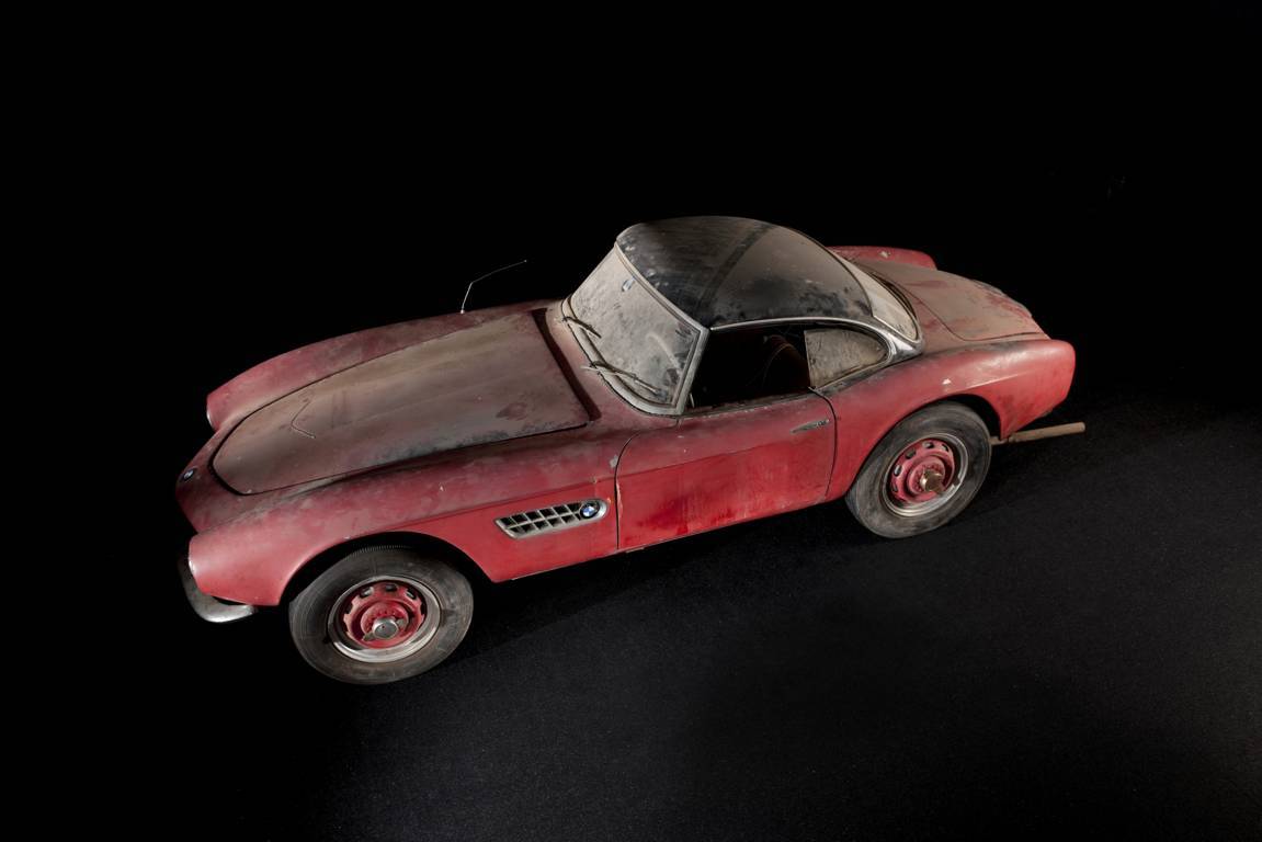

Nell’estate del 2014, la mostra alla scoperta dell’esemplare non restaurato, presso il Museo BMW, ha generato una grande quantità di entusiasmo tra gli appassionati di auto d’epoca, ma ha generato anche molte domande: era davvero la BMW 507 di Elvis? Sarà ancora possibile trasformare questa roadster di nuovo in un gioiello degli anni ’50?

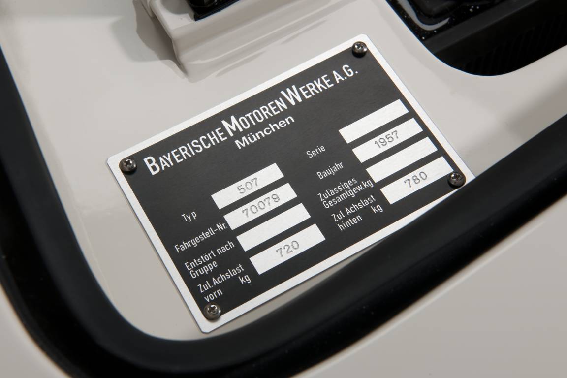

Gli esperti dell’Archivio Classic del BMW Group sono stati solo assolutamente certi circa la sua provenienza, quando ne sono venuti a conoscenza attraverso la proposta di assicurazione a partire da dicembre 1958 che conteneva il numero di telaio 70079 al fianco della registrazione del detentore del veicolo, come Elvis Aaron Presley.

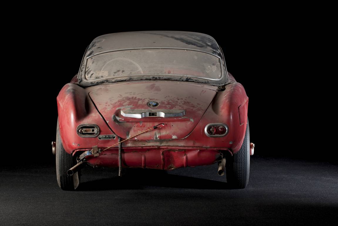

L’ingegnere spaziale Jack Castor ha acquistato la vettura nel 1968 e la ha usata occasionalmente come un runabout per l’uso quotidiano prima di decidere di mettere la macchina in deposito per un successivo restauro. Castor era un appassionato collezionista di biciclette storiche e nel corso degli anni ha anche accumulato una notevole collezione di auto d’epoca a Half Moon Bay, a sud di San Francisco. E’ stato coinvolto con diversi club di auto d’epoca ed ha approfondito la storia dei veicoli che aveva acquisito.
Castor ebbe la lucidità di creare un dossier completo sulla sua BMW 507 Roadster. Nel frattempo, l’ingegnere era andato in pensione ed un giorno gli capitò di vedere l’articolo sulla rivista “Bimmer”. Castor ha scritto l’autore, dove raccontò della sua BMW 507 con il numero di telaio 70079 e lo invitò a visionare il veicolo.

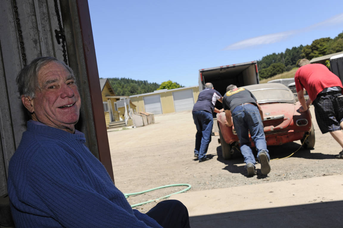

Il giornalista accompagnò Jack Castor ad un magazzino per le zucche dove la BMW 507 rossa era stata riposta insieme ad altri veicoli venerabili.

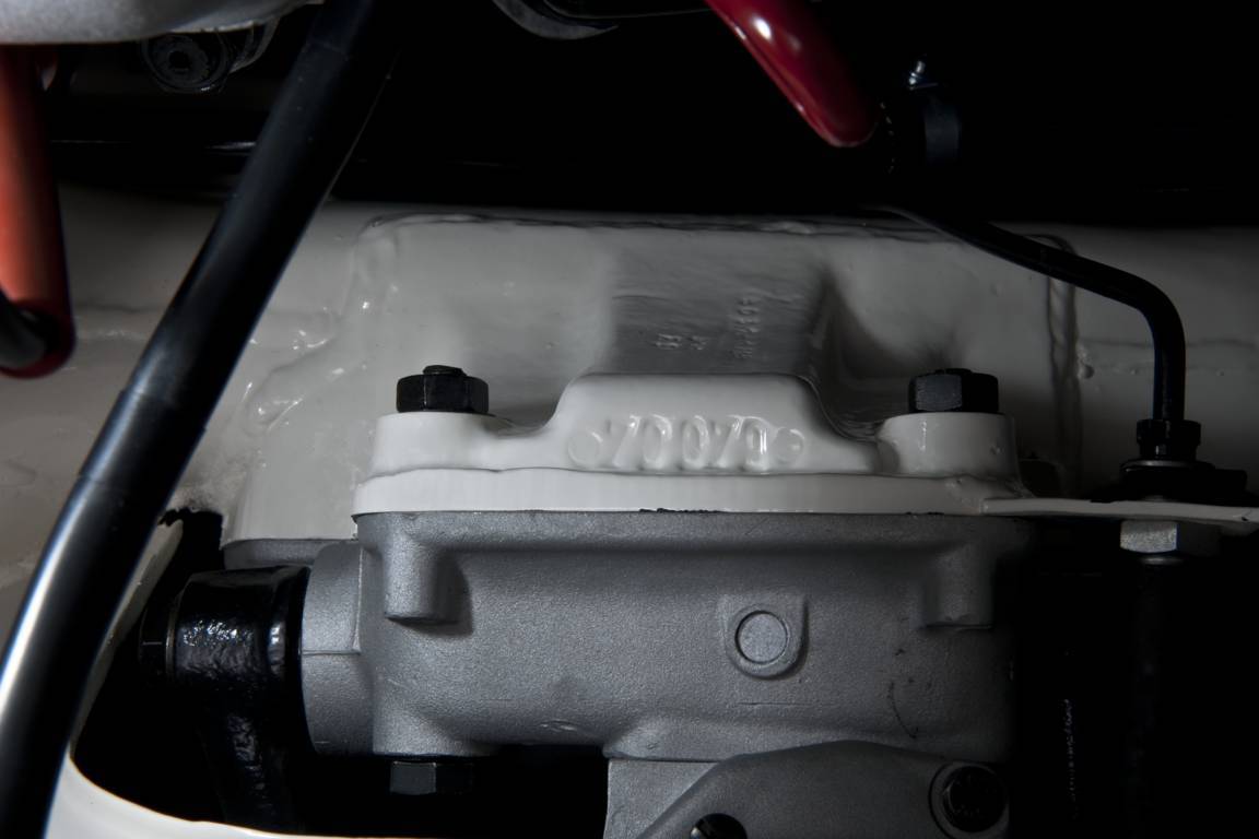

“Jack aveva legato il suo cofano motore con delle corde e c’è voluto del tempo fino a quando abbiamo aperto il vano motore ed identificato il numero di telaio impresso: 70079, il Santo Graal tra i numeri di BMW.”
Ha ricordato il giornalista quando ha ricordato il momento della scoperta.

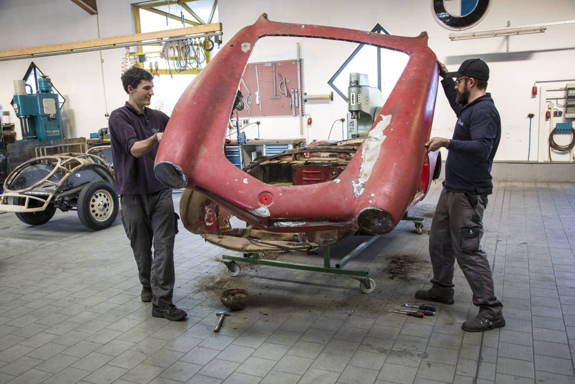

Il restauro e le fasi concitate

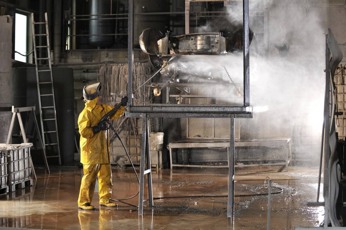

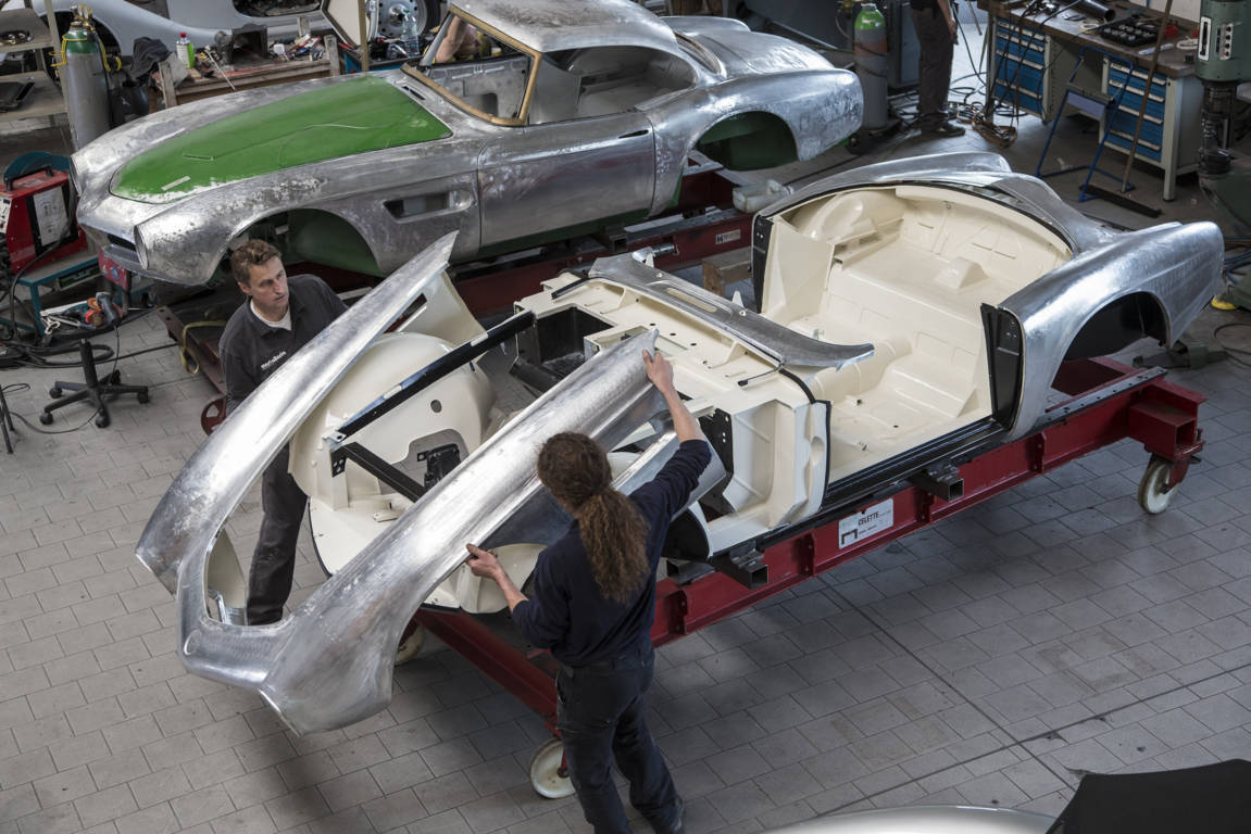

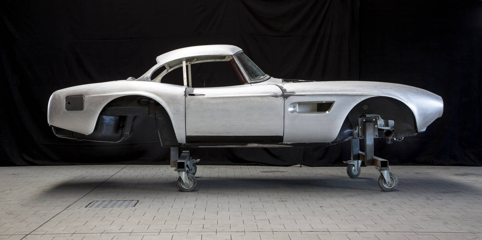

Nella primavera del 2014, il veicolo è stato spedito – assieme a tutta la ricambistica trovata da Castor – in Germania. Il veicolo è stato completamente smontato, un processo che in questo caso particolare ha richiesto un’intera settimana, piuttosto che i due giorni che erano stati originariamente previsti. Inizialmente, il corpo di alluminio è stato separato dal gruppo pianale in lamiera d’acciaio. Questo era l’unico modo per mantenere la maggior quantità di materiale originale possibile. La vernice è stata quindi rimossa dal gruppo pianale in un bagno acido e dal corpo vettura con un bagno alcalino. Il motore era già stato rimosso ed i resti degli interni che erano rimasti, erano già stati messi da parte.
Un sacco di componenti dovevano essere ricostruite da zero, perché le scorte di pezzi di ricambio originali per la BMW 507 sono limitati anche a BMW Group Classic.

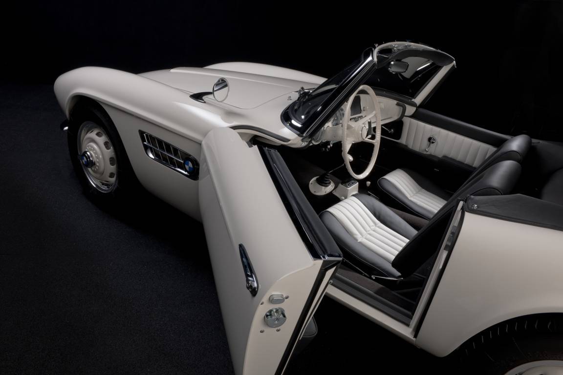

Il cruscotto è stato ricreato sulla base dell’originale. Il rivestimento in pelle è stato creato ad hoc per corrispondere con precisione al modello mostrato nelle vecchie fotografie e cataloghi.
Quando i sedili sono stati ricostruiti, è stato possibile utilizzare il controtelaio in acciaio originale, dopo che tutta la ruggine era stata accuratamente rimossa. Un tappetino in gomma di cocco è stato poi steso assieme a delle nuove molle in acciaio, a cui si aggiungevano diversi strati di lino per render la seduta più confortevole.

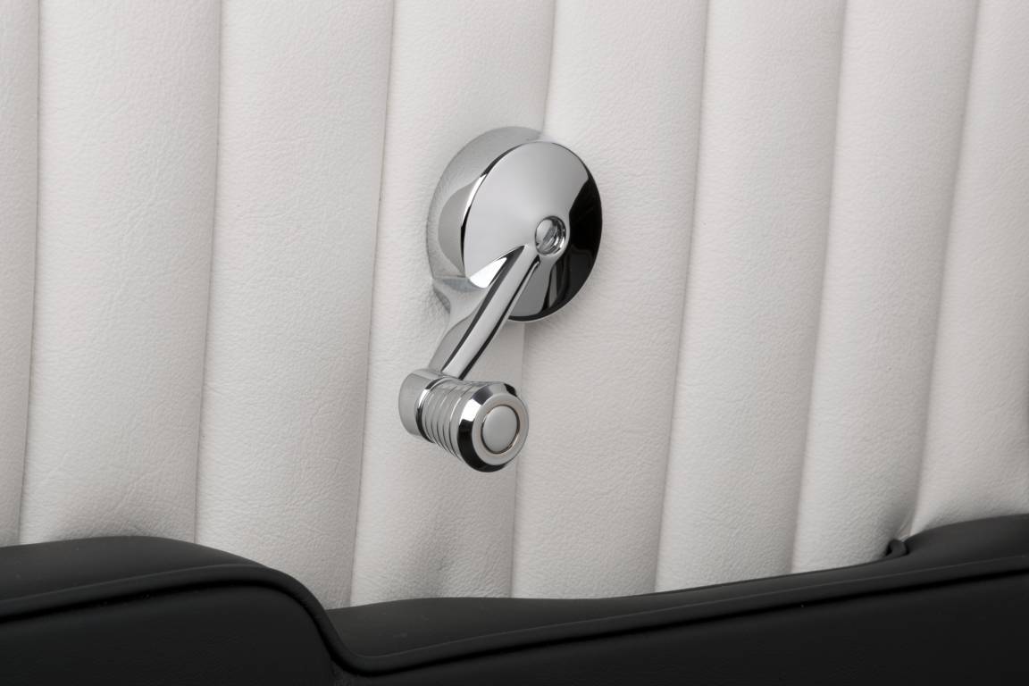

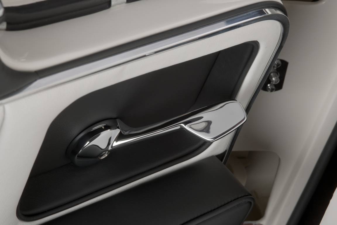

Leve alzacristalli e maniglie delle porte, sono state rigenerate mediante un moderno processo avanzato, la stampa 3D in base alle dimensioni originali. Dal momento che questo componente come molti altri della BMW 507 Roadster erano deperiti a causa delle ingiurie del tempo, una piccola serie è stata prodotta. Ciò significa che i possessori della Roadster, sono ora in grado di reperirli senza problemi nel negozio della ricambistica del BMW Group Classic.

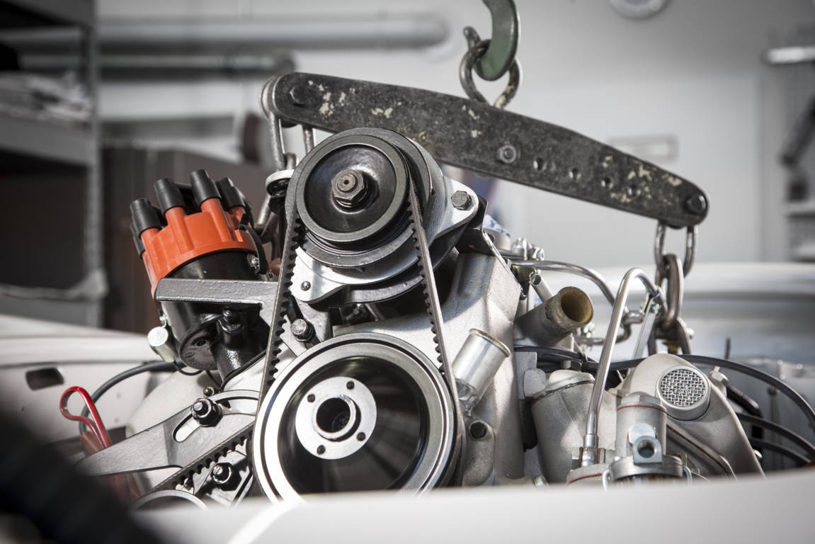

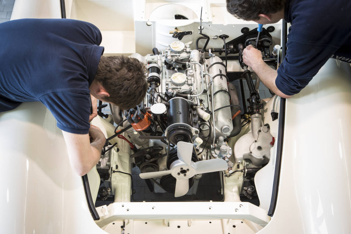

Il cuore riprende da battere
Mancava però la parte fondamentale dell’auto: la sua anima. Il motore.
Il motore V8 da 3,2 litri è stato rimesso a nuovo proprio in conformità con le specifiche originali della BMW 507 Roadster, ma non è stato dato un numero di motore, a causa dell’uso inevitabile – ma necessario – di componenti vecchi e nuovi. Il nuovo telaio anteriore, che era stato tagliato in una fase iniziale, doveva anche essere riprodotto nella sua geometria originale e integrato nel gruppo pianale. La striscia di chiodatura in legno per il fissaggio della capote, è stata anche riprodotta utilizzando materiali e metodi di lavorazione in linea con il 1950.

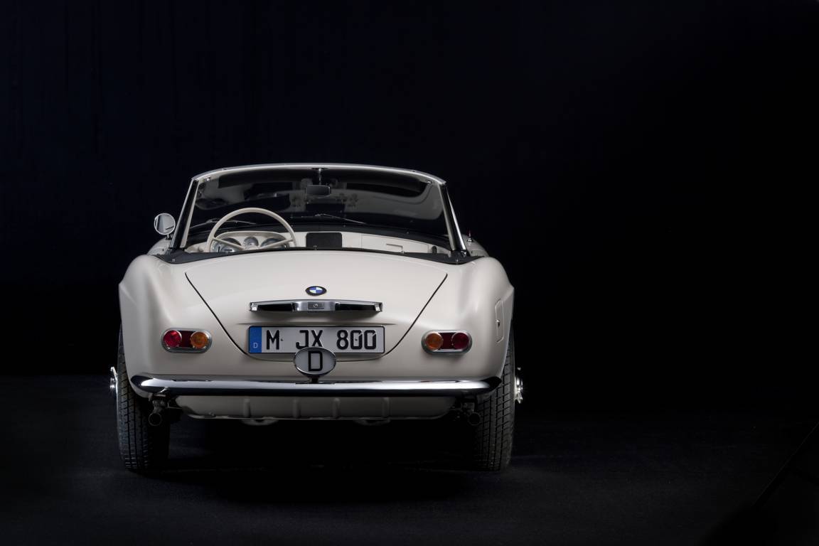

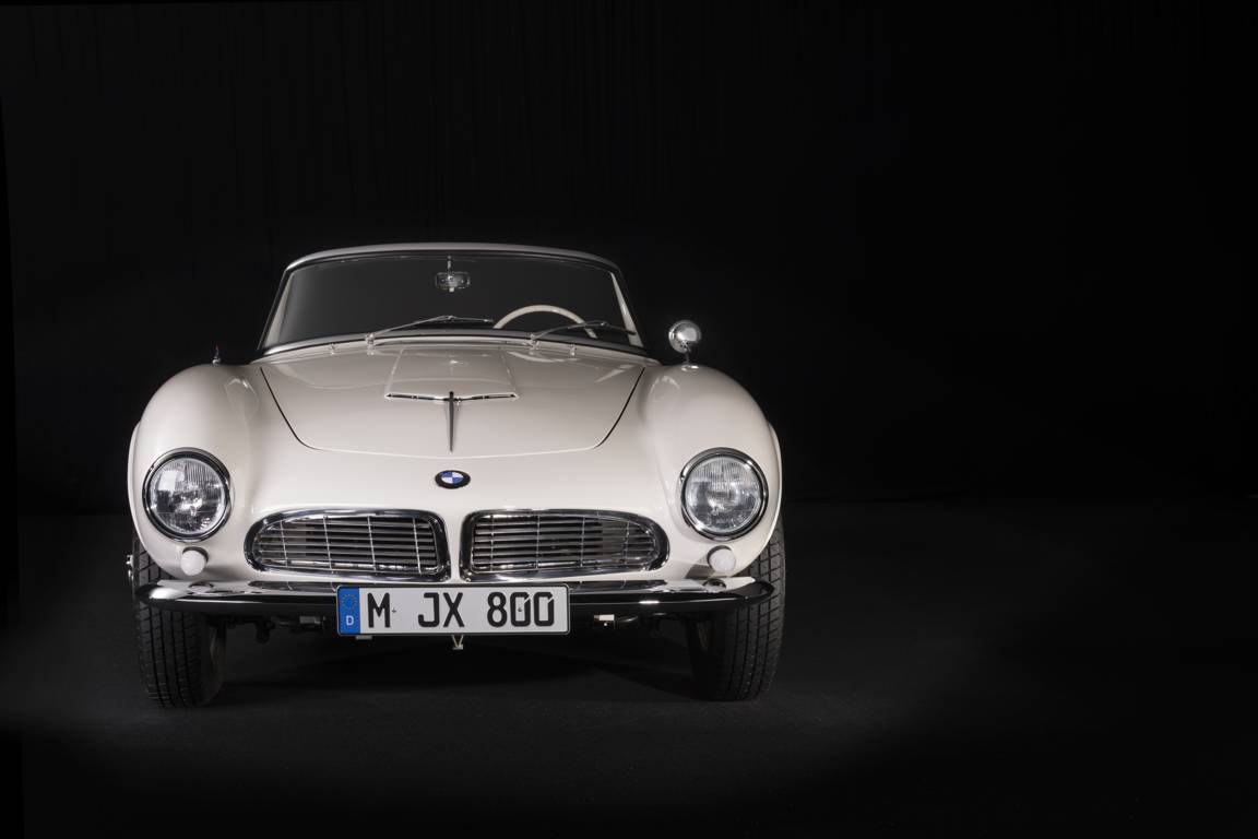

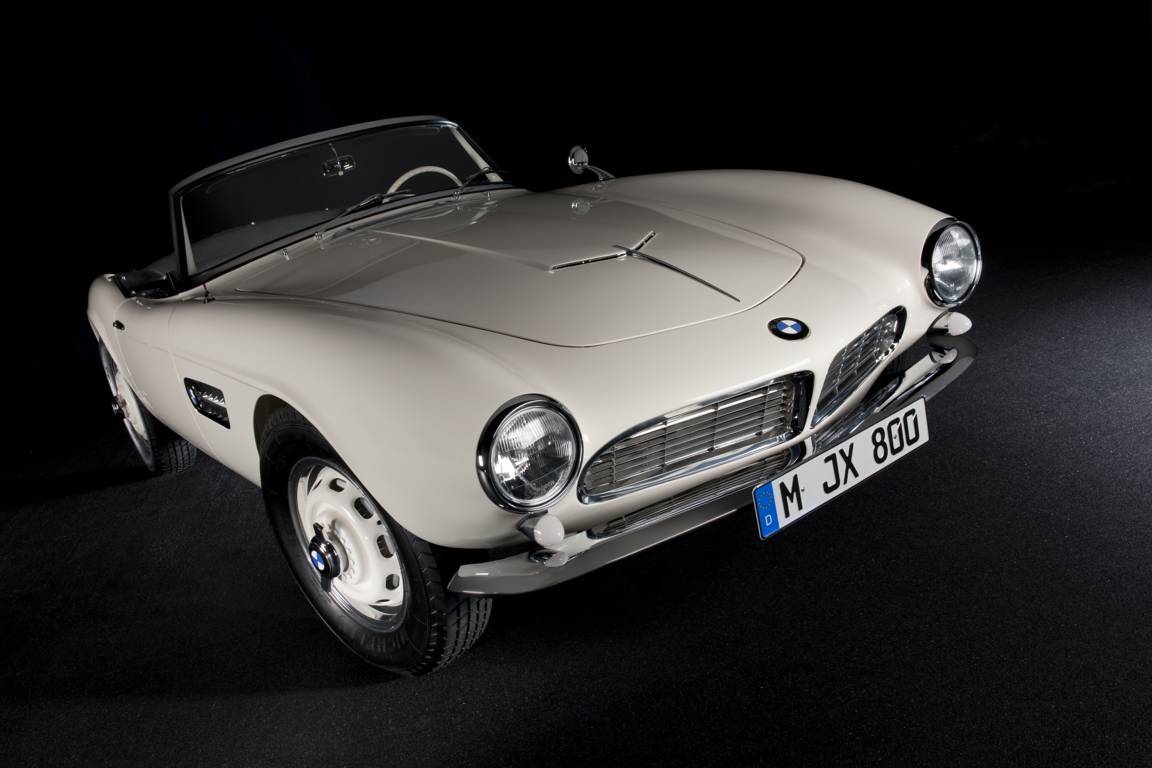

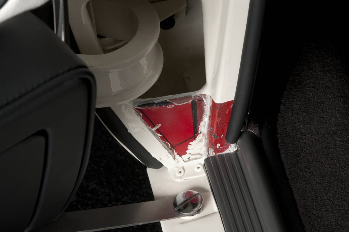

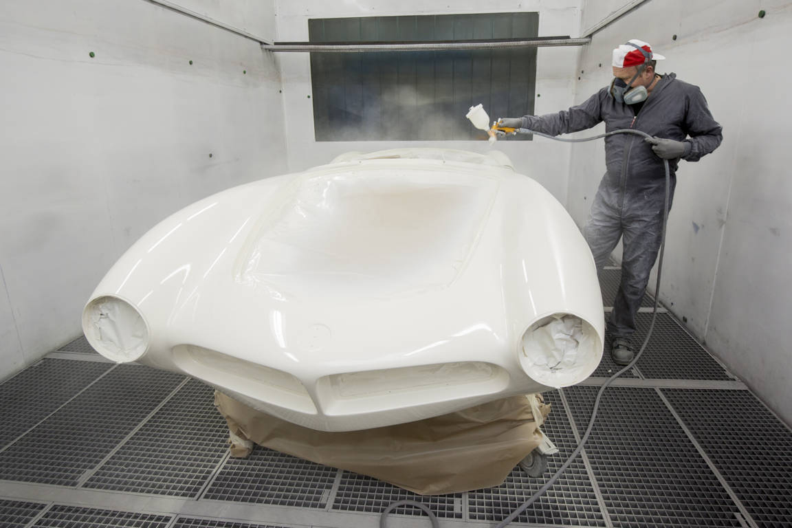

Massima autenticità anche per gli esterni del veicolo. La BMW 507 Roadster ora risplende di nuovo nella tonalità Piuma Bianca. La mano di fondo, il filler e il top coat non sono stati applicati con metodi che sono comuni oggi. Piuttosto, sono stati implementati in una procedura che corrisponde alla tecnologia in uso circa 60 anni fa. Ciò ha permesso di fare a meno della brillantezza dei colori eccessiva – che è considerato desiderabile al giorno d’oggi – ma che non è appropriato per auto d’epoca.
Simile alla ricostruzione del motore V8 e l’uso di parti originali e relativi procedimenti di produzione, la selezione di vernice corrisponde esattamente alle condizioni definite da Jack Castor. Fin dall’inizio, ha voluto ripristinare la roadster alle condizioni originale che ci ha fornito indietro nel 1958. Tuttavia, la sua aspirazione era di essere in grado di vedere la BMW 507 attraverso gli occhi del “Re” è rimasta insoddisfatta: Jack Castor è scomparso all’età di 77 nel mese di novembre 2014.
