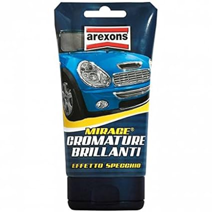

    Entro questa settimana, vi posterò le foto del terminale sporco, pulito solo con acqua e sapone per lavare l'auto (in questa condizione si dovrebbe notare che è un po' opacizzato e con dei puntini superficiali che a me sembrano una leggera ossidazione) e pulito e lucidato con il prodotto che comprerò questa settimana, consigliato da @huskywr240 , arexons cromature brillanti (sperando che torni lucido come nuovo).
    Su internet trovo due tipi di confezioni, ci sono differenze? quale mi consigliereste fra le due?
    Confezione 1
    Confezione 2

    Sono uguali, e' una crema molto densa.
    Non devi sfregare forte e non farlo a scarico caldo, basta aver lavato la macchina perche' si raffreddi quanto basta.
    Io porto sempre un rotolo di carta tessuto, con un foglio lo passo, ma non sfregare mai forte o graffi, e' pur sempre un polish, solo una leggera pressione al massimo insistendo avanti indietro o con movimento circolare.
    Con la mano fai la parte sopra, la parte sotto e la parte della cornice di uscita, prendi un altro foglio pulito e lo poggi, poi tirando con una mano a dx e una a sx fai la lucidatura, come fanno quando lucidano le scarpe nei film americani.
    Fatto regolarmente lo scarico resta sempre scintillante, se poi in settimana vedi il nero nella parte bassa (dovuto all'acqua che esce dallo scarico), un panno pulito basta a levarlo se lo tratti regolarmente con questo prodotto.
