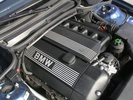

    il tappo da dove butti dentro l'olio!
    M50
    M52
    per il discorso pezzi per fare turbo:
    e per il discorso sostituzione collettori rileggi qualche post sopra:
    in pratica direi che se i tuoi collettori vanno quasi bene anche per un 2800 direi che sulla tua son piu che sufficienti come portata d'aria, piu grossi perdi ai bassi e basta
