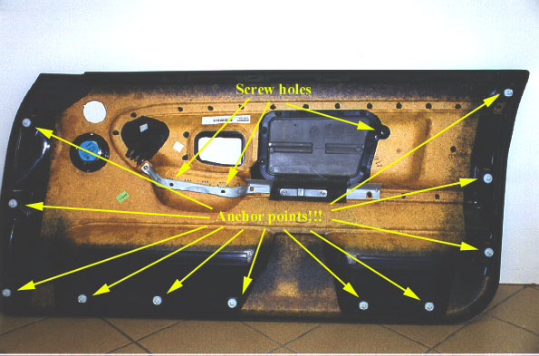

    io la mia l'ho smontata tutta dentro perchè ho fatto rifere glii nterni, però a qst cosa nn ci avevo pensato ( e nn era x risparmiare 3 euro). ci avessi pensato prima avrei sostituito tutti i gancetti

    che gancetti ci saranno da cambiare all'interno dell'e36 che possono dare scricchiolii??? prima o poi devo montare una moquette che ho in garage, quindi dovrò smontare completamente gli interni...dato che ci sono potrei fare questa operazione per diminuire (sono troppi per pensare di toglierli tutti!) gli scricchiolii!!!

    tutti i gancetti dei pannelli porta ad esempio

    ecco i codici e i n° dei gancetti :
    Pannelli porta anteriori:
    51418187492 clip grigie 5 per pannello
    51211977747 clip bianche 5 per pannello
    Pannelli posteriori
    51418187492 clip grigie 2 per pannello
    51211977747 clip bianche 4 per pannello

    Io ho sistemato con la pattex i pannelli porta e ho cambiato le clip che erano rovinate eliminando TUTTI i rumorini!
