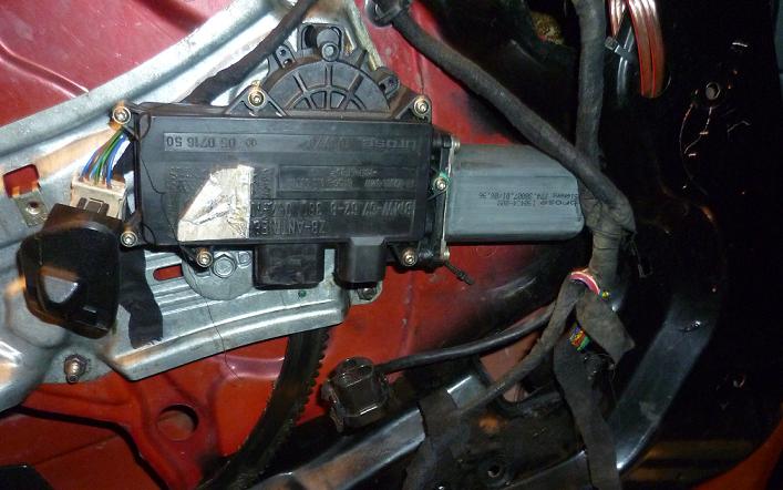

    se il problema è il collegamento elettrico, dovresti farmi una foto dei cavi che arrivano in zona maniglia (che si vedano bene tutti e i colori dei fili), e poi dirmi se hai una cosa del genere:
    ma non l'hai già smontato nella tua?
    avrai dimenticato la vite che sta sotto la lampadina; devi togliere il portalampada, e attento che devi sganciarlo dalla parte posteriore.

    .quando estrai il vano portaoggetti prima di tirarlo via devi allentare delle viti verticali nella parte inferiore dello sportello del vano..basta allentarle..inoltre devi anche smontare le due griglie aerazione superiori..le cui viti sono dentro le griglie..mi raccomando fai attenzione..
