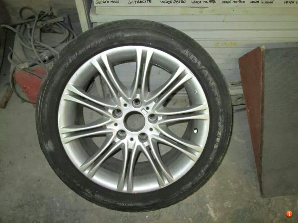

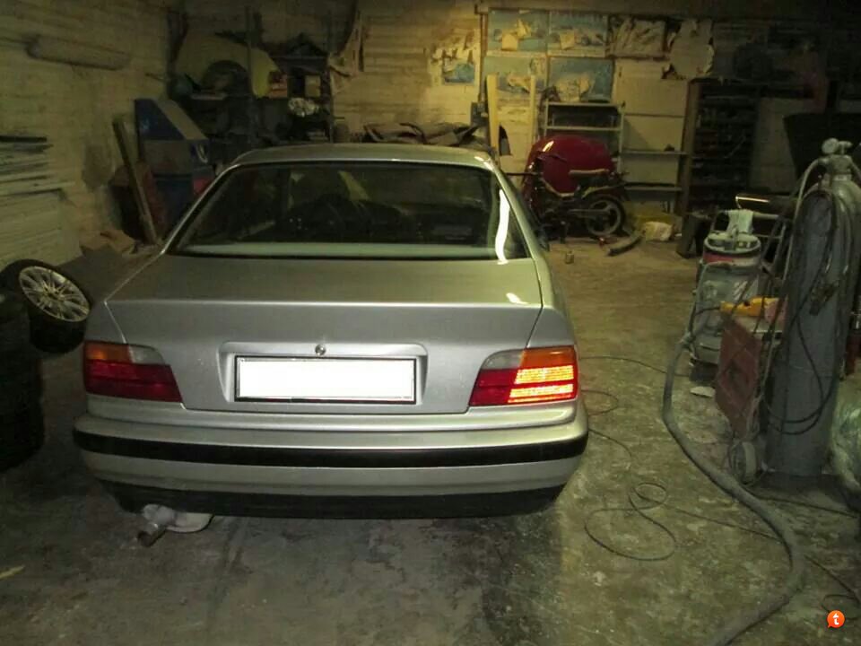

    Vi presento la mia e36 anche se ancora da finire di rimontare[​IMG][​IMG][​IMG][​IMG][​IMG][​IMG][​IMG]
    Gia che ci sono vi elenco i problemi che ha cosi magari mi date una mano...
    1 le porte non si aprono dall esterno, solo quella lato passeggero dopo che smanetto un po con la chiave.
    2 il vetro lato sinistro non si abbassa quando apro la porta e le luci interne non si accendono quando la porta sinistra è aperta.
    3 le plafoniere dietro i parasole non si accendono.
    4 il clacson non funge ho sfilato lo sterzo e ho dato una stretta ai cavi ma nada.
    Per ora credo sia tutto
