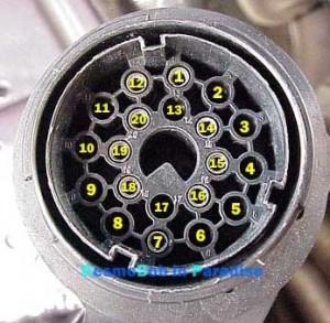

    Ricordiamo quindi:
    Intercettare il Data Link nel vano motore (lato passeggero)
    Svitare il connettore e aprirlo. Abbiamo così tutti i pin sulla base:
    Intercettiamo i pin 7 e 19 che sono rispettivamente Service Interval e Ground e li uniamo con un filo conduttore (anche fil di ferro va benone).
    [​IMG][​IMG]
    Attendiamo una decina di secondi e notiamo sul quadro strumenti che le "oil Service Lights" sono tornate tutte verdi ;) /emoticons/wink@2x.png 2x" width="20" height="20" />
    La guida è a vostro rischio e pericolo. Io non mi assumo responsabilità sui malfunzionamenti o rotture della centralina ;) /emoticons/wink@2x.png 2x" width="20" height="20" />

    A me sta cosa non funge:-k
    Ho letto anche che senza usare una resistenza è rischioso.
    Inoltre quella scatoletta sulla mia 318 è situata dal lato guidatore, non da quello del passeggero.

    Ehehe ti sembra :lol: anche io credevo di averla nel lato guidatore, ma non lo era. Quello era un altro connettore che però fa funzionare i fusibili. Il DataLink è uguale a quello del lato guidatore solo che è il collegamento della centralina. Se tu la centralina ce l'hai nel vano motore zona tergicristalli lato passeggero, stai sicuro che ce l'hai lì il datalink ;) /emoticons/wink@2x.png 2x" width="20" height="20" /> Anche io la prima volta sbagliai e credevo fosse quello che dici tu. Infatti nel connettore vicino ai fusibili il tappo ha i pin femmina e la base tipo maschio. Il datalink centralina l'inverso. Base femmina, tappo maschio
    Il rischio c'è per gli sbadati che fanno toccare il filo del ponte a qualche massa (tipo la lamiera). Io ho utilizzato un banale fil di ferro
    Fai una foto del vano motore che ti dico io dov'è. Anzi, fanne 2. Uno lato destro e uno lato sinistro
    Ultima modifica di un moderatore: 13 Agosto 2011

    Nono, il tappo è di tipo maschio, mentre la base è femmina, è proprio come nelle tue foto, solo che a me si trova dal lato guidatore, comunque domani un paio di foto le faccio per sicurezza:wink:

    allora è lui. Sembra strano che non ti funge. Ahhhhhh aspe.... Hai messo il filo e poi acceso il quadro???

    No, ho messo il filo dopo aver acceso il quadro. Ma non è una procedura rischiosa? Non c' è la possibilità di bruciare qualcosa?

    C'è la possiblità di bruciare qualcosa se sbagli connettori. Appunto devi prima trovare i connettori 7 e 19 per evitare problemi e poi procedi col ponte. Se fai così non avrai nessun problema
