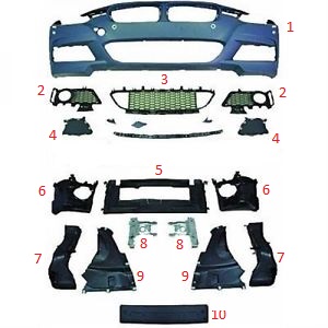

    Buongiorno ragazzi, come da titolo vorrei trasformare la mia f31 attualmente in allestimento sportline in M-sport. Parlo solamente a livello estetico esteriore, quindi paraurti davanti/dietro e minigonne. Per una questione di budget credo che suddividerò il lavoro a step e per il momento ho intenzione i montare il solo para anteriore. E qui nascono i primi dubbi: ho trovato su internet molti rivenditori aftermarket, alcuni danno il solo paraurti completo di griglie, altri forniscono un numero molto maggiore di accessori come condotto aria freni, supporti fendinebbia, ecc.
    Ho trovato questa foto di uno dei kit più completi disponibili sul mercato, sapete dirmi se tutti i componenti sono indispensabili? E a cosa servono ciascuno di essi?Qualcuno ha già fatto un lavoro simile su F30 o 31?

    Cerco di fare un pò di chiarezza riferendomi all'immagine sotto (che è ciò che viene fornito nel 90% dei kit):
    Partendo dal presupposto che non ci siano dubbi fino ai componenti n.4, il pezzo n.5 è il convogliatore dell'aria al radiatore: è obbligatorio cambiarlo perchè come noterai la forma della griglia del para standard rispetto all'm-sport è diversa. I componenti n.6 sono i supporti fendinebbia. Anche in questo caso non puoi recuperare gli esistenti perchè la forma interna dei due paraurti è differente e non riusciresti a fissarli.
    I componenti n.7 sono i famosi convogliatori di aria freni. Sulle non m-sport non sono presenti per nulla, quindi ipotizzando di non cambiare l'impainto frenante e passare ad un m-sport "meccanicamente" non sarebbero necessari. Se non li monti però ti rimangono due buche non belle da vedere! Infatti la griglia centrale come noterai ha due feritoie laterali dove vanno a raccordarsi appunto tali condotti: non mettendoli ti rimangono due buchi vuoti e di conseguenza ti si vede tutto ciò che sta dietro e non credo sia bello. I componenti 8 sono i supporti deformabili: questi si che puoi farne a meno perchè anche se di forma leggermente diversa, puoi non smontare gli attuali (non succede nulla). Infine i componenti 9 sono i parasassi inferiori laterali. Anche in questo caso, se usassi gli originali questi non copierebbero perfettamente la linea del paraurti M-sport che è chiaramente più basso rispetto allo standard proprio in questi punti laterali. Quindi gli attacchi di questi componenti al paraurti (con dei rivetti) non ti combacerebbero ed avresti uno spazio vuoto di circa 3-4cm che non sapresti come riempire.
    infine il componente non numerato fra i due n.4 (coprigriglie laterali) è un distanziale che va messo internamente al paraurti nella parte inferiore sempre per riempire lo spazio tra le carenature interne ed il para M-sport che è più basso (intendo più vicino a terra) rispetto all'originale...
    Spero sia tutto chiaro;)
