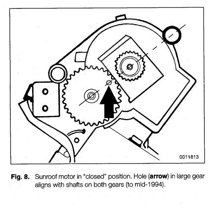

    dimenticavo che la tua è pre '94, e quindi è probabile che abbia i fine-corsa "meccanici".
    non conosco la meccanica del tettuccio, ma se è come penso, credo che quel pezzo rotto sia la causa.
    in caso prova com'è scritto sotto.
    dipende se hai montato uno precedente o post al '94.
    la differenza è che i primi hanno il fine-corsa "meccanico", mentre i secondi hanno la centralina che funziona come per i vetri.
    quindi, prova a fare l'inizializzazione e se non funzia, prova a smontare il motorino, e controllare l'allineamento come in figura.

    Buongiorno, ragazzi io ho risolto :lol: il mio motorino è vecchio tipo, la macchina è del 92..ed ha un microinterruttore per gestire le 3 posizioni. Per registrarlo ho portato manualmente il tettuccio nella posizione base, ovvero completamente sigillato, ho smontato il motorino togliendo le 3 torx e, dopo averlo messo nella posizione zero automatica l'ho rimontato e voilà! Oramai sono un esperto di tettucci ahah
