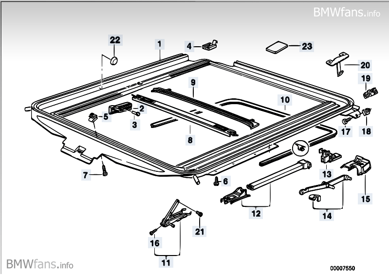

    pezzi 11 e 12

    dici che si può smontare quel singolo pezzo e vedere se si può riparare?

    smontare quello è complicatissimo, devi levare i rivetti, far scorrere tutto alla fine, rimontare.....trovane uno sano in demolizione.
    e poi c'è sempre l'incognita disponibilità, ormai i magazzini non hanno più pezzi e36, specialmente quelli particolari.
    considera che sono più di due anni che la mia è ferma per restauro, semplicemente perchè non trovo i pezzi.
