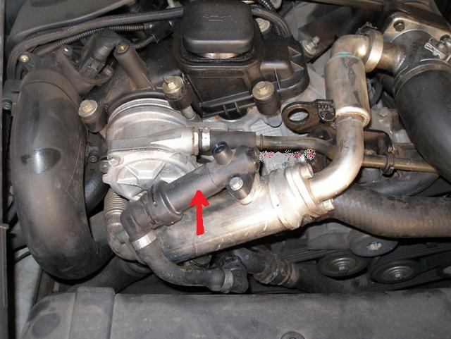

    ciao Igor,
    quello "piccolo" è quello dello scambiatore egr.
    è questo:
    prima di cambiarlo ti consiglio di studiarti ciò che è scritto qui:
    http://www.bmwpassion.com/forum/showthread.php?233038
    nella discussione è indicato anche un metodo per verificare se quello difettoso è quello oppure il termostato principale.
    se dopo la prova scopri che quello difettoso è quello dello scambiatore egr,(quello "piccolo"), puoi decidere se cambiarlo oppure chiudere l'egr e anche il termostato piccolo, in modo che non ti serve cambiarlo.
    per chiudere l'egr basta che stacchi i 2 tubetti che arrivano alla valvola pierburg che la comanda, lasciando i 2 cannottini in plastica della valvola completamente liberi, e i tubi che hai scollegato li tappi con una bella vite.
    se invece facendo la prova descritta nel 3ad non noti miglioramenti, vuol dire che la termostatica guasta è quella principale, e quella purtroppo non la puoi eliminare....
    mentre quella piccola si. (anzi, molte 320d non ce l'hanno proprio,perchè non hanno lo scambiatore di calore sull'egr)
    (ma se tu blocchi l'egr staccando e tappando i tubetti in gomma, puoi bloccare anche il termostato piccolo, evitando di cambiarlo.
    in ogni caso, se lo cambi o lo blocchi, devi fare lo spurgo dell'aria nel circuito.
    (nel caso ti mando il link di come farlo, è semplice.)

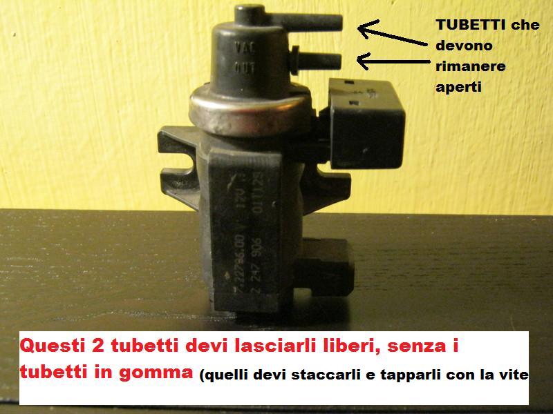

    Grazie! Allora bisogna fare lo spurgo anche se vado solo a staccare i 2 tubi dalla valvola pierburg?
  7. (marzo)
    20.852
    4.194
    20 Marzo 2010
    1.763.613.961
    bmw E87 ex bmw E46
    no,no, Igor.
    in quei 2 tubetti non c'è acqua.
    lo spurgo va fatto solo se scolleghi qualche manicotto dell'acqua (nel tuo caso se smonti il termostato piccolo per cambiarlo o per modificarlo chiudendolo)
    oppure se cambi il termostato principale, nel caso fosse lui il responsabile del guasto..
    se escludi l'egr staccando i 2 tubicini della pierburg non serve nessuno spurgo. :wink:

    Stai facendo confusione... I tubicini della foto comandano la valvola egr per depressione, quindi portano solo aria!
    Il tubo del reportage manda acqua alla termostatica secondaria che raffredda l'egr!
    Solo una volta staccati i tubetti dell'aria (foto sopra) puoi chiudere quello dell'acqua.
    In qualsiasi caso, solo se smonti un qualsiasi particolare del circuito di raffredamento (tubi dell'acqua), poi devi fare lo spurgo per evitare che vi siano bolle d'aria all'interno che non ne consentono il corretto funzionamento.
    Spero di averti fatto fare ancora più confusione. ;) /emoticons/wink@2x.png 2x" width="20" height="20" />

    Allora, se ho capito bene, tolgo i 2 tubicini dalla pierburg e poi chiudo il tubo con qualche pezzo di metallo...Una volta chiuso il tubo di gomma, spurgo....
    Se di nuovo sbaglio mi sparo alla testa....tanto non serve ](*,)

    giusto.
    solo 2 cose:
    - quando stacchi i 2 tubicini di gomma dalla pierburg, tappali bene con una vite (mentre i tubetti in plastica della pierburg dove si innestavano i tubicini in gomma lasciali aperti)
    - prima di tappare il tubo dell'acqua col tondino di ferro, prova a chiuderlo provvisoriamente dall'esterno, schiacciandolo, senza smontare nulla (così ti eviti di fare smontare il tubo nel caso il termostato guasto fosse quello principale)
