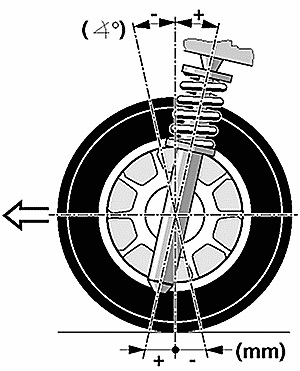

    Le idee fondamentali della geometria dell'OH:
    Divento qui ancora le idee fondamentali più usuali e/o. Formati la lista di Achsgemotrie. Là io me sul telaio del i limiti e36, spiega la I che l'unico dopo i telai gradua:
    Traccia, Caduta, spargentesi, risveglio, raggio di rolling di consiglio
    Traccia:
    La traccia descrive il laengendifferenz, intorno a quelli i due Le rotelle di un asse nella parte anteriore di più vicino ad insieme si levano in piedi che nella parte posteriore. Se le rotelle sono insieme nella parte anteriore più vicino, allora una parla "del positive Segua "(convergenza), girato intorno "della traccia negativa" o anche "della divergenza".

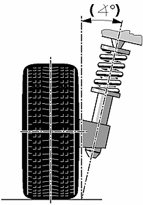

    Caduta:
    Descrive l'angolo stabilito al livello della rotella ad uno nel punto della ribellione del Rades Senkrechten trasversale all'asse longitudinale del veicolo.
    Diffusione:
    L'angolo è in mezzo l'asse della direzione diagonalmente disposto e senkrechten alla carreggiata trasversale all'asse longitudinale del veicolo
    Risveglio:
    Il risveglio si sviluppa da un'obliquità dell'asse di consiglio di rotazione e/o. il perno di sterzaggio verso l'asse longitudinale del veicolo rispetto a senkrechten alla carreggiata. Questo formato è cruciale soltanto per l'asse guidato. Veicoli anche Il risveglio sempre positivo, D ha propulsione posteriore.h. il punto superiore è adatto per l'asse di consiglio di rotazione più lontano indietro nell'asse longitudinale del veicolo come il punto più basso. Con il e36 questi due punti sono formati attraverso: Il giunto di controllo della rotella nel wishbone giù e sopra dall'accampamento della cattedrale. Un risveglio positivo è relativo per una buona linea retta scarico e mantenere nel rammarico della pista.

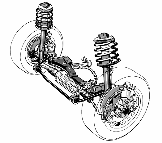

    La struttura del telaio il e36

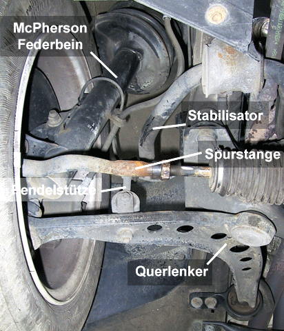

    Asse anteriore (schematicamente, tutto il e36):
    L'asse anteriore la serie e36 è costituita convenzionalmente da: Elemento della direzione, trovantesi giù Wishbone, puntone di scossa di McPherson, stabilizzatore, freno a disco.
    Qui è diventato al one-one la tecnologia collaudata nelle dimensioni quasi identiche del usi e30.
    In ottobre 1991 sono diventato la sospensione dello stabilizzatore così come il collegamento sulla corrente Le circostanze modificano. Prima di questa data è diventato con tutto il e36 lo stabilizzatore anteriore dell'asse sopra un supporto provvisto di cardini più lungo e verso l'alto organizzato collegato dal puntone di scossa, come esso con il M3 entro l'intero periodo di produzione ha avvenuto (veda l'asse, l'immagine anteriori del modello qui sopra).
    Molti telaio della re-lavorazione con utensili sono offerti, questo si transformano in in anno del dipendente della costruzione sull'un gruppo di lavoro della mano. la o.g. Visione irlandese e d'altra parte gruppo di lavoro del personale. in luglio i 1992 hanno modificato Domagern all'asse anteriore con il 6-Zylinder ha fatto.

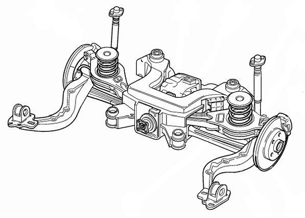

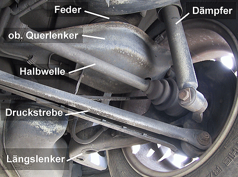

    Asse posteriore (Limo, Turismo, Coupe, Cabrio):
    Il asse posteriore è un cosiddetto "Asse della rotella di direzione dello spazio"(per la prima volta essere costituito ostruito nello Z1), di un braccio semi-strascicante, doppio wishbone (wishbone superiore + stampando vite), tonnenfeder con più progressivo Caratteristica fra il wishbone e la carrozzeria superiori del veicolo, shock-mount, Freni (disc o tamburo) così come, dipendendo dal veicolo e/o Tipo di telaio, uno stabilizzatore.
    Tramite l'uso un braccio semi-strascicante sposta il centro della rotella con Rimbalzi su un percorso circolare intorno all'asse trasversale del veicolo. Accerta l'più alta comodità (cambiamento della base della rotella) come (Doppel) Querlenkerkonstruktion puro.
    Tramite l'uso il wishbone due delle lunghezze differenti una raggiunge con Rimbalzi un Rades un'più alta negazione Caduta, che in se positivamente sul seitenfuehrungskraefte nell'azionamento lungo le curve interessa.

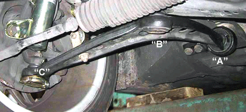

    Wishbone dell'asse anteriore:
    Il wishbone ha tre giunti. Con due di esso è fissato alla carrozzeria del veicolo, con uno all'articolazione. I cavi di wishbone quello Punto dell'articolazione quando la rimozione ed installare su uno Percorso circolare intorno all'asse longitudinale del veicolo. Deve avanti e le forze trasversali prendono. L'accampamento posteriore deve forze nell'asse trasversale del veicolo così come i carichi di torsione prenda.
    La parte posteriore Accampamento di gomma di wishbone "A" dà in tre versioni differenti:
    1) Serie: Con tutto il e36 (anche compatto), tranne M3/AVUS-Serie. Molto accampamento molle. Con usura forte la curvatura anteriore delle rotelle con i brakings forti "al Rubbeln".
    2) M3 3.0 e "serie di AVUS": L'accampamento proviene da materiale completo. Offre quindi meno comodità, e rispondere è tuttavia più durevole il Vorachse diventa più preciso. Oltre a è l'ammissione per il wishbone colpisce all'esterno del veicolo spostato (eccentricamente). Così gli spostamenti del giunto di controllo della rotella (accampamento "C" di wishbone) nell'asse longitudinale del veicolo in avanti, il risveglio è aumentato e la base della rotella è estesa. Entrambi interessa mantenere nel rammarico della pista positivamente. L'aumento delle forze di consiglio in se contro di esso.
    3) M3 3.2: L'accampamento non è intero da materiale completo, offre tuttavia lo stesso Durevolezza e fermezza dell'accampamento dal M3 3.0. Soltanto l'ammissione del colpetto è ancora qui centrically adatta, in modo che la geometria corrisponda ancora a quella della serie accampisi.

    Mittellager "B":
    Ciò L'accampamento è probabilmente il più durevole e defects con la distanza da usura è il sogut come impossibile. Con le offerte del cuscinetto del BMW di guasto soltanto lo scambio di intero wishbone sopra.

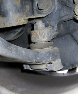

    Giunto "C" di controllo della rotella:
    Il nome corretto per questa unità della costruzione è "giunto di controllo della rotella" o "giunto trasportante". È denominato molto spesso scorrettamente "cuscinetto di sostegno". "il cuscinetto di sostegno" è sempre con il BMW l'accampamento fra gli ammortizzatori e la carrozzeria del veicolo. Quello applica entrambi a la parte anteriore e per il asse posteriore.
    Il giunto di controllo della rotella il grande bambino di preoccupazione del e36 è asse anteriore. Secondo le informazioni di servizio del BMW uno scambio è dopo 9/93 prodotto (revisione, di costruzione Cambiamento) dei giunti più necessariamente. Se uno tuttavia quello Manipolazione del relativo BMW alle bugie del cuore, se una questi giunti esamini regolarmente (permesso). Durevolezza varia la dipendenza dall'azionamento il modo e del tire/chassis fra 10 e 40tkm.
    Marche difettose del giunto in se da spongelike che maneggia notevolmente. Il veicolo funziona fortemente il traversa-vento-sensibile, spurrillen il funzionamento dopo, lavoro a scatti in su Ci sono le segnaletiche orizzontali e quando frena le vibrazioni nell'elemento della direzione (solitamente fra 60-120km/h, dallo squilibrio in rotelle ancora si rinforza). Squilibrio nelle rotelle guidate così come "lo sbattimento" famoso l'elemento della direzione con il rallentamento diventa dai giunti deviati di controllo della rotella ancora rinforza.
