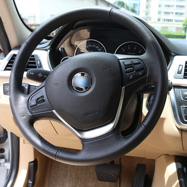

    Buongiorno ragazzi, riesumo questa discussione per non aprirne un altra. Ho un F31 con cambio sport (paddle al volante) senza cruise control con il solo tasto LIM e la rotellina sul lato sinistro del volante... praticamente come questo di seguito:

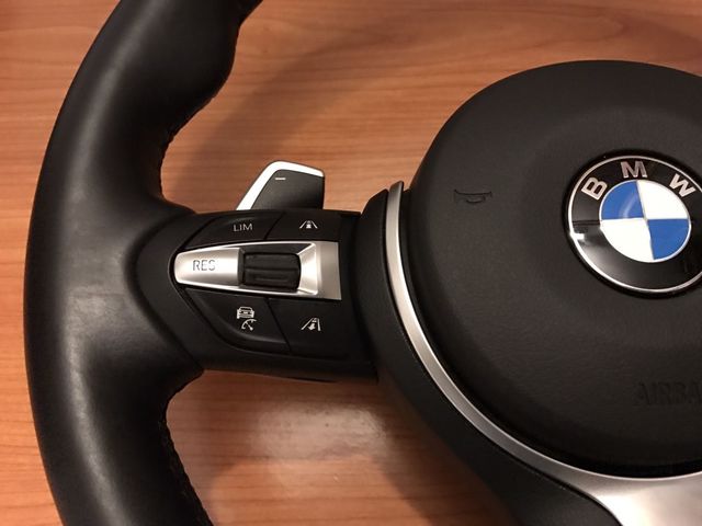

    Secondo voi posso sostituirlo senza problemi con un M-sport come quello nella foto di seguito che ha i tasti del cruise control? Non mi interessa che quest'ultimo funzioni, ma solo che il volante sia compatibile e che quindi mi funzioni rotellina e tasto LIM. Si può fare? Le connessioni sono uguali?

    Si funziona e puoi far funzionare anche il cruise
