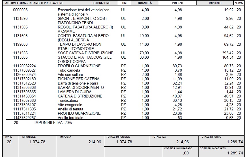

    se può interessare, sostituire la catena al mio n42, presso la rete ufficiale bmw, è costato poco meno di 1300euro.

  8. PuccioE39
    63.888
    7.856
    11 Giugno 2005
    àtilacoL
    557.499.733
    otuA
    N42B20 143cv su 318ci cabrio e46

    se vuoi (e se hai pazienza) posto la fattura dettagliata

  12. PuccioE39
    63.888
    7.856
    11 Giugno 2005
    àtilacoL
    557.499.733
    otuA
    eccola!

    Ma quanti km aveva questa auto quando e' stata rifatta catena? Perche' io sto parlando di un motore con tanti km per cui non e' solo distribuzione e lavoro per cambiare la stessa ma facilmente andra' dietro anche altro perche' gia' che apri e sei li fai anche il resto.

  19. PuccioE39
    63.888
    7.856
    11 Giugno 2005
    àtilacoL
    557.499.733
    otuA
    quell'N42 aveva 117mila km al momento del problema. la distribuzione era andata fuori fase di un paio di denti. lo si avvertiva da un leggerissimo rumore (ticchettio) ma soprattutto da prestazioni carenti.
    è stata fatta "solo" la distribuzione e materiali annessi perché non c'era altro da cambiare. dopo la sostituzione, l'auto è tornata perfetta.
