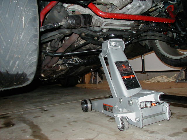

    Io davanti la tiro su' da qua'
    p.s. X Gigi, se ti capita, tira giu' 2 foto che sono curioso

    beato te che il cric ti passa sotto la davanti lo ho identico al tuo ma... nella mia impossibile..

    ehehe calma, non e' facile come sembra :D
    Devo prima alzarla da 1 parte con 1 cesso di crickettino cinese, altrimenti non passa neanche a me ;)
    p.s. Cmq nn e' mia quella foto, io ne ho 1 diverso, e' per solo 2 tonnellate, pero' tira su 80cm
