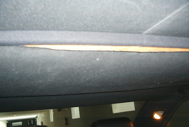

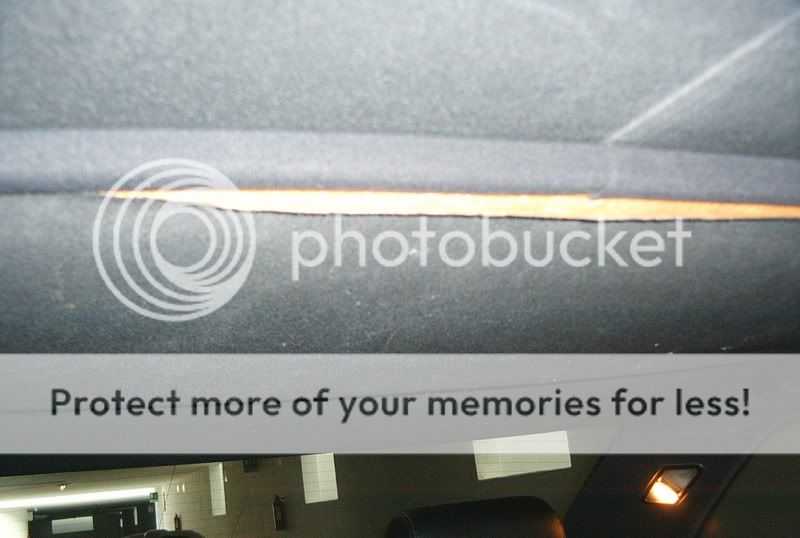

    i miei uno ha appena un accenno di scollatura..quello del 320 alla fine ho rinunciato..
    ma è scollato solo dietro sul bordo
    se la tengo gli metto lo spoiler da lunotto così no si vede più e via:mrgreen:
