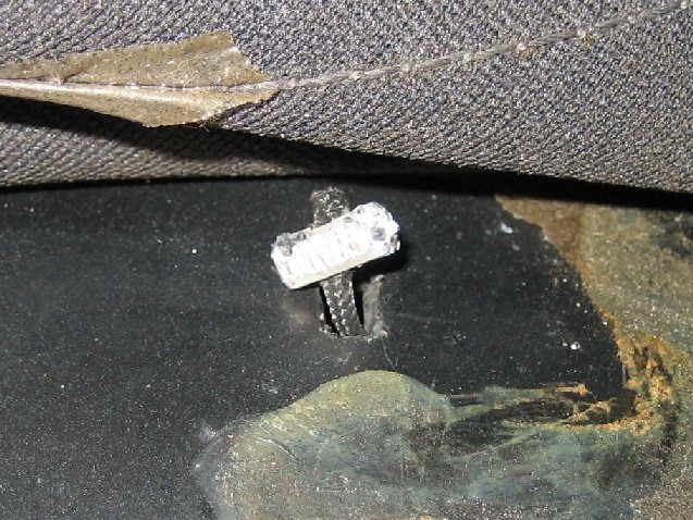

  9. makepalle2002
    3.850
    262
    17 Marzo 2007
    55.106.019
    320i cabrio E36
    alllora non ho capito bene: tu hai rotto l'anellino o i fermi sull'aletta di plastica?
    io avevo capito che avevi rotto i fermi di plastica #-o
    se è l'anellino, sì la corda deve scorrere. ma come ha fatto a rompersi?
    a me una volta si è allargato un pò ed è uscito dalla sede, ma l'ho rimesso su e l'ho stretto. ma non dovresti avere difficoltà a farne un simile con qualcos'altro.

  11. makepalle2002
    3.850
    262
    17 Marzo 2007
    55.106.019
    320i cabrio E36
    ah, ok, avevi detto l'U4, che indica l'anellino di acciaio.
    domani ti faccio la foto di come ho risolto io.

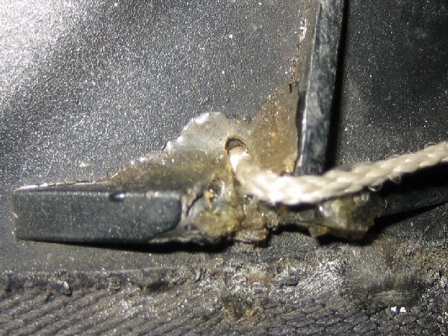

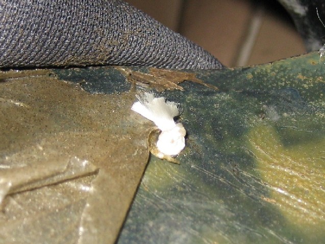

  14. makepalle2002
    3.850
    262
    17 Marzo 2007
    55.106.019
    320i cabrio E36
    eccoti le foto. come si vede, il piombino originale l'ho passato nel buco già esistente, mentre dall'altra parte ho fatto un buchino, fatto passare il filo e poi annodato.
