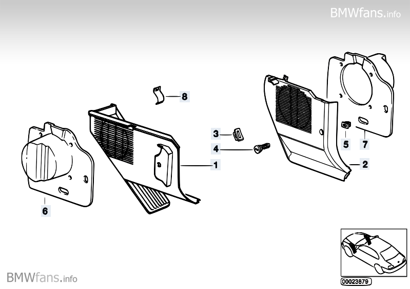

    a riproposito, questi affari (n° 6) che vanno dietro gli altoparlanti anteriori, tu sapevi della loro esistenza
    o ce li hai?

    Il pezzo nr 6 (credo) faccia parte dell'impianto HK.... io non li ho. La mia è una sola deduzione che mi sovviene dopo aver visto gli altoparlanti posteriori di una coupè M3 con L'HK. Sono "bardati" come quelli dello schema

    credo di no, sai.
    se vai a vedere su real-oem, ci sono le varie tipologie di impianto, ma la figura che ho riportato, è messa tra i ricambi di parti interne.
