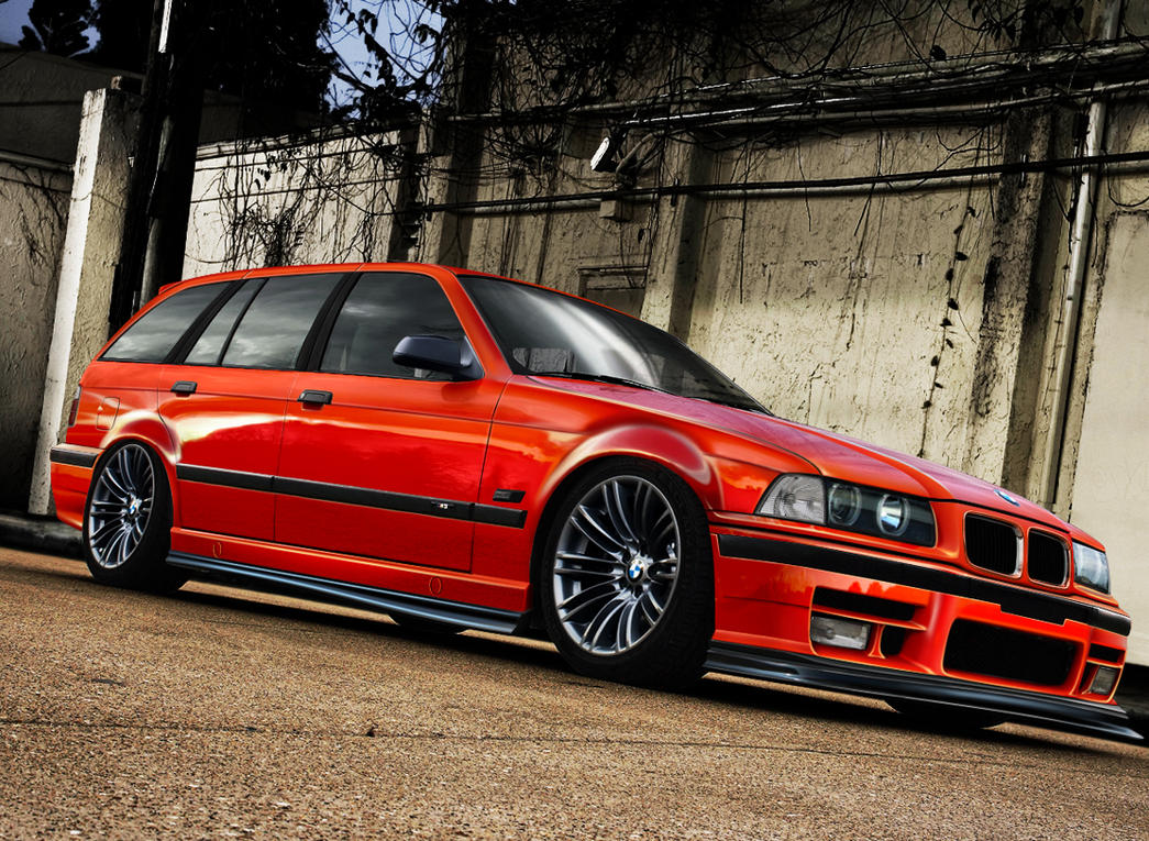

    Questo potrebbe essere un idea:
    A seguire, anche cosi non è male:
    http://www.stanceworks.com/forums/showthread.php?t=2601
    La prima ha un carattere un po piu forte, la seconda è piu sobria ma con una linea abbastanza elegante.
    Sto guardando in giro e ce ne sono alcune molto piu appesantite...
