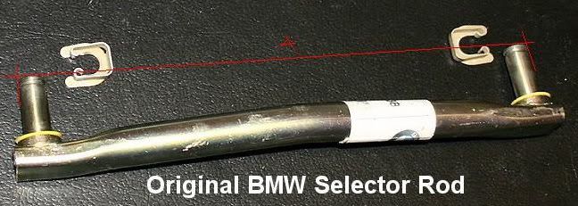

    spulciando in rete, si è scoperto che il leveraggio della Z3M 3200 ha un escursione molto ridotta, rispetto a quella dei nostri comuni modelli...
    questo leveraggio tuttavia e completamente rettilineo, mentre il nostro è piegato...
    allora l'altra soluzione è quella di montare il leveraggio M3 E36 3200
    che è già piegato...
    certo, non sarà così diretto come quello dello z3m,
    tuttavia non dimentichiamoci che spostando il fulcro ad una leva, diminuisce il braccio, ma aumenta la forza...
    alla fine con il leveraggio M3 E36 3200
    abbiamo il giusto compromesso fra sforzo e corsa...

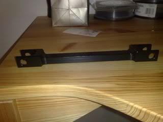

    avevo visto da qualche parte un topic sull'argomento...
    qualcuno ha costruito un pezzo che opportunamente posizionato sotto al leveraggio, ha ottenuto una corsa più corta per innestare le marce....
    ma non saprei dove l'ho letto...
    Bandito

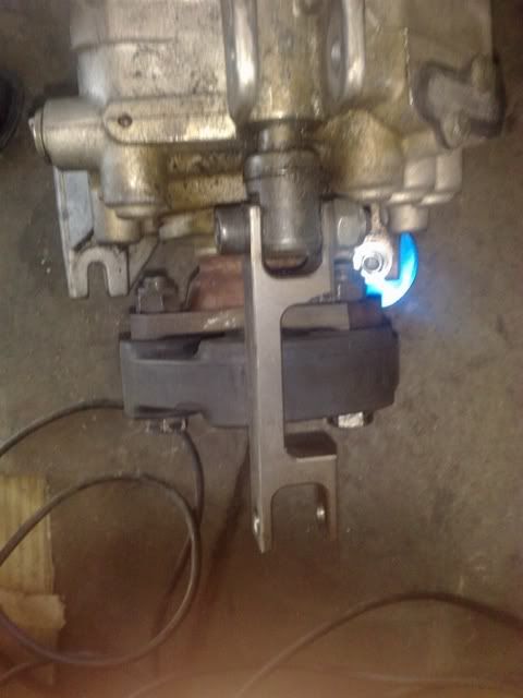

    l'ho fatto io

    p.s. questi pezzi non accorciano la corsa, rendono gli innesti molto più precisi; vanno a sostituire questo pezzo
    per accorciare usando pezzi bmw, il più corto (come escursione, non lunghezza del pomello) è quello della Z3M
