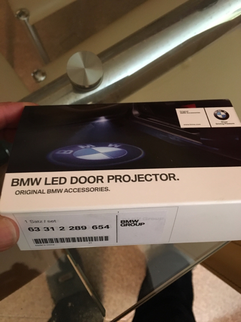

    Eccola, mi ricordavo male "soli" 97€ con sconto eh. Non so perché in fattura siano definiti listelli porta ma ti assicuro che sono i proiettori con logo ( in realtà loghi vari perché puoi cambiare le lenti e proiettare logo BMW , logo ///M, logo xDrive e logo BMW semplice ) :

    Per F20 (nel mio caso LCI)

    Allora, qua si sta creando un po' di confusione , questa è una discussione sui battitacco a led e non i proiettori dei loghi sotto le portiere ( ed ammetto di aver partecipato anche io alla creazione della confusione ). Per quanto riguarda i battitacco non devi avere alcuna predisposizione in quanto smonti quelli normali non illuminati e metti quelli a led ( con batterie e contatto magnetico ), basta solo che trovi quelli per la tua auto. Per quanto riguarda i proiettori non servono batterie (o meglio serve quella della macchina...) ma la macchina deve avere luci di cortesia sotto alle portiere, smonti le originali e plug&play monti i proiettori, tutto qua. Io comunque sulla mia MSport se non erro il pacchetto luci lo ho di serie.

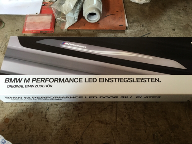

    Metto una foto "giusta" altrimenti sull'intestazione del post rimane quella "sbagliata" dei proiettori sotto portiere.[​IMG]

    Ciao una domanda,li hai montati tu?come sono?io li voglio ordinare ma costano un rene....

    Si, li ho montati da solo, ci vuole un attimo e un minimo di manualità. Comprendono istruzioni chiarissime e qui hai un link per aiutarti ulteriormente
    Guida: installazione battitacco a led
    https://r.tapatalk.com/shareLink?url=http%3A%2F%2Fwww%2Ebmwpassion%2Ecom%2Fforum%2Fshowthread%2Ephp%3Ft%3D354759&share_tid=354759&share_fid=29926&share_type=t
    Solo ti raccomando quando togli i vecchi ( soprattutto se pensi di riutilizzarli in futuro) o quando toglierai i nuovi per cambiare le batterie ( se vendi il rene per comprarli :) /emoticons/smile@2x.png 2x" width="20" height="20" /> ) oltre alla leva in legno che trovi nella scatola usane un'altra contemporaneamente, possibilmente sottile e di un materiale che non ti rovini la vernice. Dovrai usarla per far leva insieme all'altra, una per lato di ogni gancetto (ce ne sono 4 in tutto,li vedrai sui nuovi) in modo da non rovinare la sede dove i gancetti gialli si attaccano al battitacco (quel punto è un po' troppo delicato per i miei gusti, infatti un paio di attacchi sui miei vecchi li ho rovinati ). Il prodotto, se ti piacciono questi gingilli, è bello e abbastanza ben fatto, certo non vale i soldi che costa, ma io, al momento lo ricomprerei!
    Prima di comprare online fatti fare un preventivo in concessionaria ( e poi mettili tu ) perché a volte , sembra strano a dirlo, se ti trattano bene spendi uguale o anche meno!
