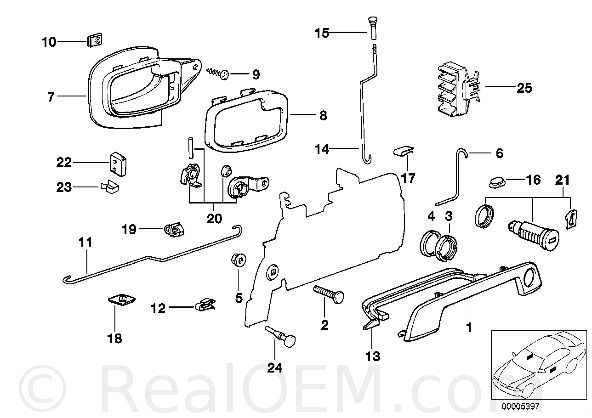

    Ragazzi stamattina ho ordinato in Bmw la maniglia esterna lato guida della mia piccola.. il magazziniere mi dice ke ce ne sono 2 tipi.. 1 ke costa quasi 200 euro finita d'iva ke ha la chiave originale tramite il telaio e te la consegnano in un mese... l'altra invece è disponibile, costa 70 euro in meno e ha una chiave diversa.. ora, comprando quella con la chiave diversa, posso smontare il cilindretto chiave e montare quello della mia originale rotta??? cosi ho la mia chiave e risparmio 70 euro... ke dite? si puo fare?:-k

    esiste anche il kit di riparazione costituito dal cilindretto e dalle lamelle di combinazione (per rifare la chiave uguale )

  9. atd1963
    atd1963 Presidente Onorario BMW
    15.214
    570
    29 Aprile 2007
    21.521.754
    TOYOTA VERSO ,YARIS IBRID
    se la serratura non era rovinata ma era stata forzata solo il chiavistello ruotante si cambiava solo quello il kit comprendeva il barilotto e la serie combinazione , il grasso e le mollettine .
    numero 21 costo 30 euro

    dalla 02 alla e36.
    Lo scambio è possibile, ma cosa si è rotto sulla tua?

    si è spezzata quella levetta di zama ke apre e chiude la serratura della porta..dopo svariati tentativi di aggiustarla,ho preso tutta la maniglia completa in bmw, solo ke mi danno un altra chiave e volevo sapere se posso metterci il mio cilindretto o come si chiama...:wink:

    sì, puoi farlo, mentre lo sfili tieni dentro la chiave o saltano mollette e clips dappertutto.

    non tutte le serrature sono uguali nei bussolotti ,io l'avevo cambita usando quella di un coupè di un mio amico per montare e per montare il mio bussolotto dovetti fare un adattamento .
