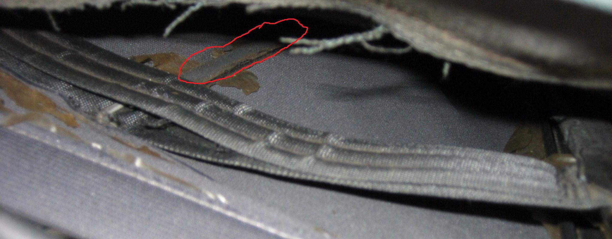

    il problema del rivestimento che resta fuori? in teoria, credo basti sostituire le lamelle che ti dicevo, con delle nuove, visto che le vecchie hanno perso l'elasticità. il problema è trovarle.

    Ciao Alberto,
    Si intendevo proprio di rimediare al rivestimento che mi resta fuori...
    Sono un po duro... quando puoi mi manderesti una foto di queste lamelle che dici?. Non riesco a capire dove siano! (o quali siano!)
    Se magari può essere d'aiuto posto anch'io delle foto reali del problema...

    devi aspettare l'inverno :lol: . sono 4 mesi che ho la capote chiusa nel vano, la uso poco, e solo quando c'è sole. scherso, appena posso te faccio la foto.

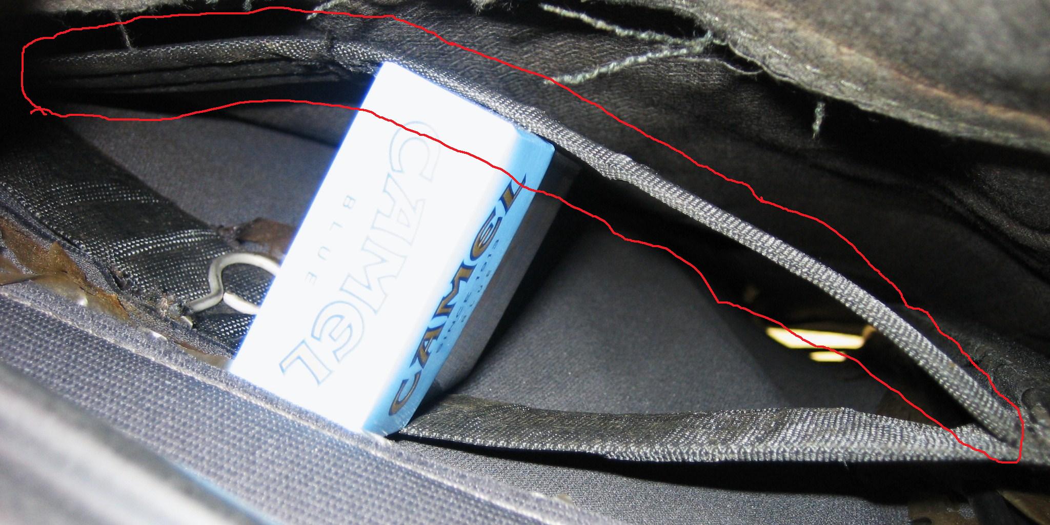

    Ciao Fabiano, scusa il ritardo. ho fatto le foto alla famosa linguetta. come puoi vedere nella prima foto, c'è la linguetta come dovrebbe stare quando alzi la prima parte della capote, invece, col tempo, probabilmente perde elasticità, e rimane come nella seconda foto, così, piegandosi al contrario, fa rimanere fuori il rivestimento. poi nella seconda foto, si vede una guaina con una molla, che ha la stessa funzione della linguetta, solo che è per la capote. ciao
