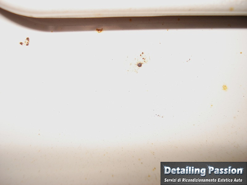

    I puntini sono tipo questi ?
  6. SPONGBOB
    SPONGBOB Guest
    esattamente ;) /emoticons/wink@2x.png 2x" width="20" height="20" />
  7. detailingpassion
    detailingpassion Aspirante Pilota
    23
    26 Dicembre 2011
    Seat Leon Cupra/Fiat 1500 Cab.
    Sono contaminazioni ferrose .......particelle di ferro che si attaccano alla vernice e si ossidano dando il color rugginoso . Cause ? molteplici e variegate .
    Soluzioni ?
    - decontaminazione meccanica tramite l'uso di una clay bar aggressiva . Nella sua variante aggressiva , la clay crea una certa opacizzazione della superficie percio' sara' neccessario lucidare per ripristinare gloss e lucentezza
    In alternativa o in abbinamento
    - decontaminazione chimica : usare un prodotto che agisce sui contaminanti ferrosi sciogliendoli ( in tutto o in parte ) come il Car pro ironx . Eventuali residui possono essere eliminati con la clay bar
    La decontaminazione e' una fase essenziale , preliminare e accessoria alla lucidatura vera e propria . I contaminanti possono essere di tanti tipi diversi e ognuno va affrontato in maniera specifica .........una' ottima lucidatura non e' solo " affare " da abrasivi :wink:
