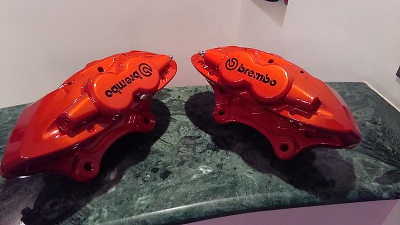

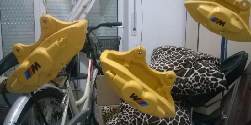

    queste sono le mie (da 340), verniciate con vernice normale, e poi trasparente bicomponente. è più di un anno ancora la vernice non si è fatta niente. ovvio sono state pulite per bene, sgrassate benissimo ed è rimasto sempre quel velo di vernice sotto originale che fa da aggrappante.
    in cantiere ora ho queste(da 370) non mie:
