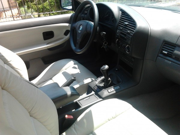

    Gli interni, come sapete sono in pelle ghiaccio, e sono tenuti davvero bene (se non si considerano le 2 dita di polvere del divanetto posteriore#-o)

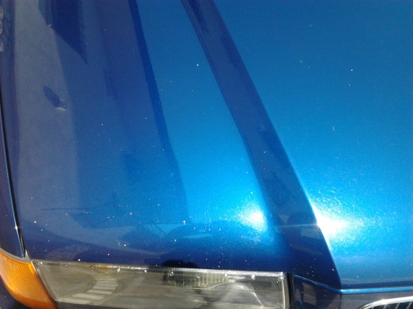

    Quì, haimè, potete notare un ammasso di stonechips, o come si chiamano, che ricoprono letteralmente cofano e (passatemi il ternime) portareni. L' ideale sarebbe far riverniciare entrambi, ma adesso, per dirla signorilmente, I'M BROKE AS FUCK!

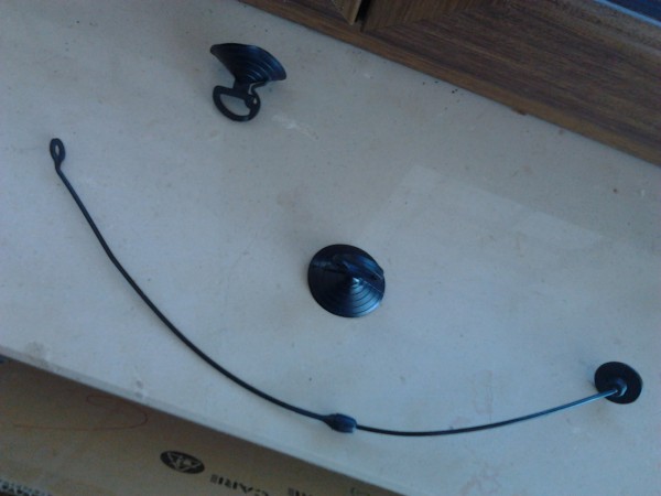

    Nel bagagliaio invece ho trovato questa roba, avete mica idea a cosa serva? sono due ventose, (che sicuramente saranno di qualche tendina per i vetri) ed un cavetto in plastica:-k

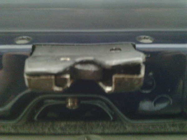

    Di questa bella sorpresa non mi ero accorto nè la prima, nè la 2° volta, secondo voi può dare problemi, costa molto ripararlo- sostituirlo? Il meccanismo funziona bene comunque...

    il cavetto è (...era) l'apertura di emergenza dello sportellino del serbatoio, per quanto riguarda la chiusura del cofano, visto che funziona, rimettila a posto stringendola con una pinza ;) /emoticons/wink@2x.png 2x" width="20" height="20" />

    Ok, grazie mille, ma secondo te il cavetto è riutilizzabile o è da buttare? perchè sembra nuovo ed integro:-k

    Guardando il cavetto a sin dovrebbe essere l'aggancio allo sportellino, al ctr una sorta di giunto, lo devi aprire e separare il cavetto in due metà, nella moquette a destra nel baule sopra la batteria c'è un forellino, li ci infili l'altra metá cavetto e da dietro lo riagganci alla metá che hai attaccato allo sportello.

    A occhio e' croce e' stata tutta riverniciata, la vernice e' troppo lucente rispetto a quella plastica sbriciolatissima.
    Anche la chiusura storta fa pensare a qualche bella briscola, comunque l'importante e' che sia a posto.
    Dei buchini sulla vernice fregatene, non si puo' avere l'auto perfettissima a meno che non la si voglia tenere ferma in garage, poi quelle sono proprio sciocchezze.

    Il minimo che oscilla leggermente è normalissimo, la serratura posteriore la stringi ma anche a volerla prendere da uno sfascio quanto vuoi che costino?

    Bella car! Complimentoni anche per gli interni! troppo belli ghiaccio:)

    @VinZ4 Vin, una cosa è certa, la verniciatura è la sua, ha talmente tanti graffi, punti bianchi e zone opacizzate, che è impossibile che sia stata riverniciata, io credo che sia proprio il colore a rendere così bene e ad avere tutti questi bei riflessi (considerate che la foto è un po' falsata a causa del cellulare).

    @ Lovegt40 e Chent La serratura non posso aggiustarla con una pinza, è il pezzo di plastica sopra che è storto, non il metallo, si piega con le dita e non c' è modo di sistemarla penso,( magari con un accendino...:redface:) penso che la cosa migliore sia cercarne una allo sfascio, sono uguali per tutti i modelli e36?
