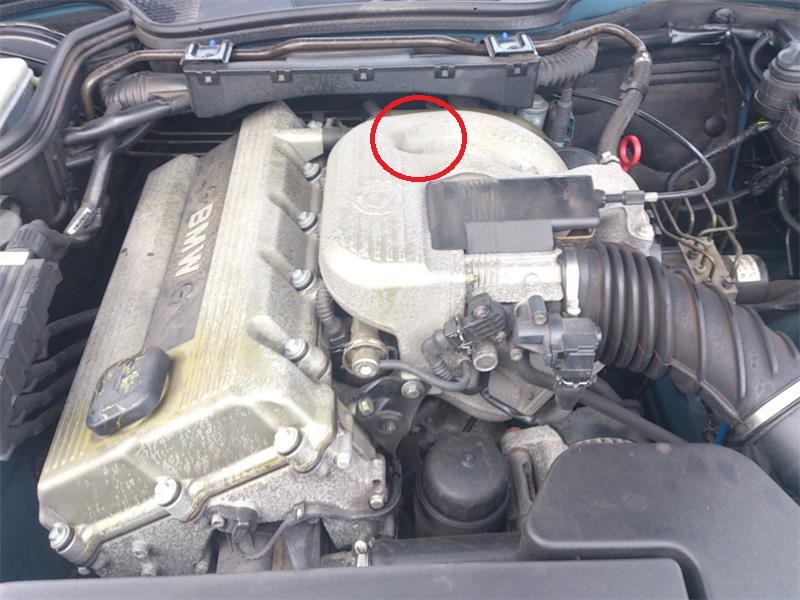

    Probabilmente c'e' un manicotto che e' crepato e perde. Dovresti riuscire ad individuarlo seguendo il fumo. Potrebbe essere quello che va alle elettrovalvole del riscaldamento ( zona servo freno nel vano motore ).Farci 200 km in quelle condizioni e' pericoloso senza sapere esattamente da dove perde e QUANTO perde. Potresti ritrovarti in pochi minuti senza acqua. Se riesci ad individuare esattamente da dove perde potresti capire esattamente il volume della perdita e regolarti di conseguenza con i rabbocchi

    grazie fox 318, credo che farò come dici, individuare la perdita quantificare quanta acqua esce e di conseguenza fare i rabbocchi man mano. Oppure portare la un pò di pezzi di ricambio, manicotti, valvola termostatica ecc e in caso di grossa perdita cambiarli direttamente. Il punto è azzeccare il pezzo giusto a distanza. Ho notato che che dopo l'uscita di vapore c'era dell'acqua nella zona cerchiata in rosso.

    Ho appena parlato con il precedente proprietario, il pezzo crepato è un pezzo fatto in bachelite, un raccordo prima dell'elettrovalvola, e che per metterci meno, secondo lui, tocca metter l'auto su un ponte, e comunque smontare molti pezzi. Il lato positivo è che a detta sua non facendo autostrada si riesce a portarla fino su, perchè oltre un certo livello non scende il liquido nonostante la perdita. Credo che la porterò fino a casa molto piano e rabboccando se necessario. Speriamo bene, non vedo l'ora di averla a casa per poterci mettere le mani sopra!
