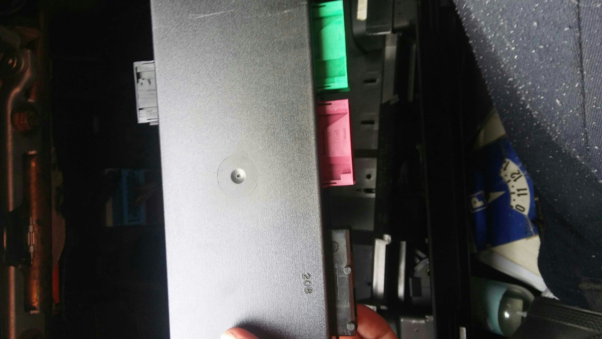

    Il chiudiporte è arrivato,
    Sto provando a montarlo
    Ma non trovo il connettore giallo
    Come vedi c'è. Rosa verde e nero davanti e dietro.
    E non trovo i contatti 4 e 17

    Ciao, nel tuo caso il connettore ( X13253 nello schema dell'auto ) al quale devi collegare i fili per apertura e chiusura è il rosa, sempre nei pin 4 e 17. Il 4 dovrebbe essere blu/rosso/giallo mentre il 17 bianco/rosso/giallo. Il numero del pin è scritto in piccolo sul connettore all'interno. Lo devi quindi aprire. Anche sulla mia il connettore X13253 è rosa. La mia è versione convertibile. Mi ricordo che quando montai la chiusura con radiocomando il pin 17 non era cablato, era vuoto, e lo inserii io prendendolo da un connettore uguale preso in demolizione. Per il positivo lo puoi prendere dal connettore nero più grande ( X13252 ) sul pin 10 filo rosso/verde/giallo. Il negativo ovviamente a massa .

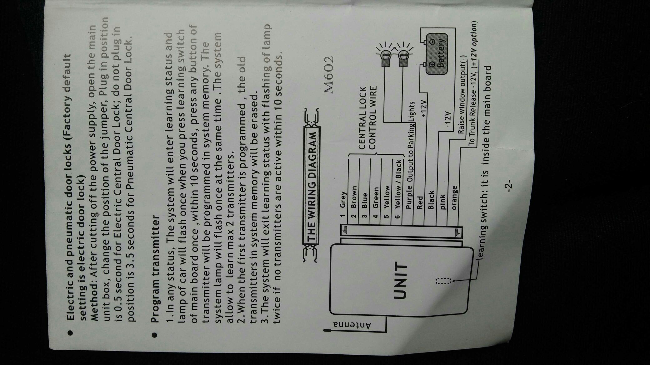

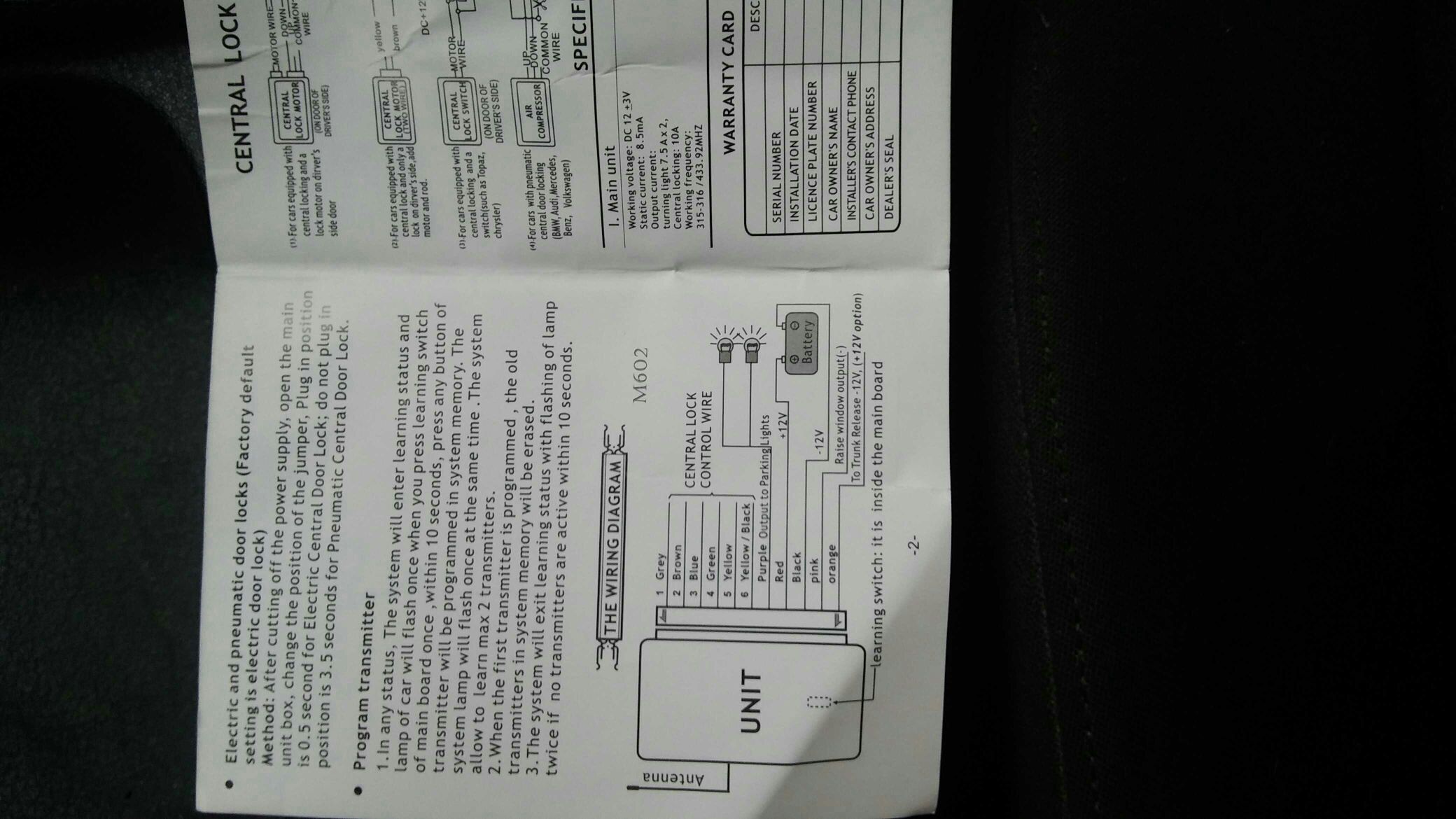

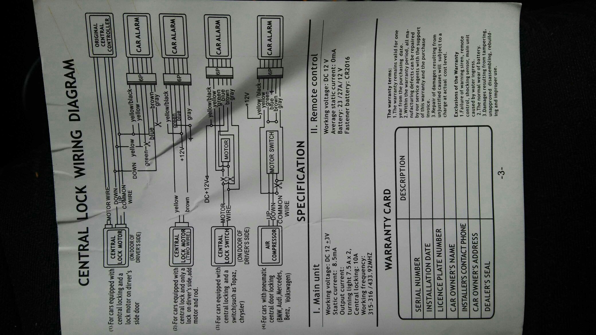

    Guardando così no, magari ingrandisci le varie opzioni di collegamento sul foglio istruzioni. Come già detto serve l'uscita positiva. Lo puoi verificare alimentando la centralina anche a banco con un alimentatore e collegando sull'uscita un tester in volt od una lampadina di piccola potenza (1 watt max) o meglio un led a 12volt.

    La centralina è alimentata ma con il tester quando apro e chiudo col telecomando non ricevo nessun segnale

    Così ad occhio sembrerebbe l'opzione 2 cioe i fili giallo e marrone. Tra uno di questi fili verso massa non hai tensione per un breve attimo quando agisci sul radiocomando?E' scritto che l'impulso dura 0,5 sec con il jumper inserito e 3,5 sec con il jumper non inserito. Magari per le prove vai meglio con il tempo alto che serve per le chiusure pneumatiche, poi capito il tutto rimetti il jumper.
