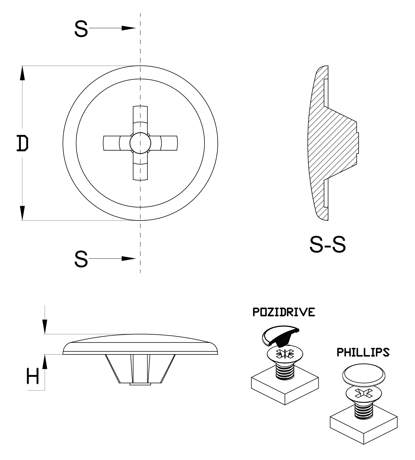

    Se ci fosse stata più superficie di grip avrei provato ma sono i coprivite per inserto phillips, se riesco posto una foto ...
    eccola:
    ottimi per dimensione - D = 12 mm - ma sarebbero durati veramente poco con le vibrazioni visto la superficie di appiglio ridotta e l'oleosità del materiale; ho provato anche a vedere con il calore cosa capitava ma il PP non si incolla neanche fondendolo!
    Ora capisco perchè si utilizza a pressione o per attrito statico.
