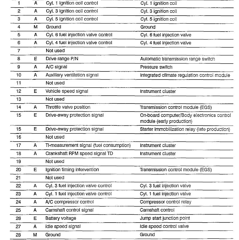

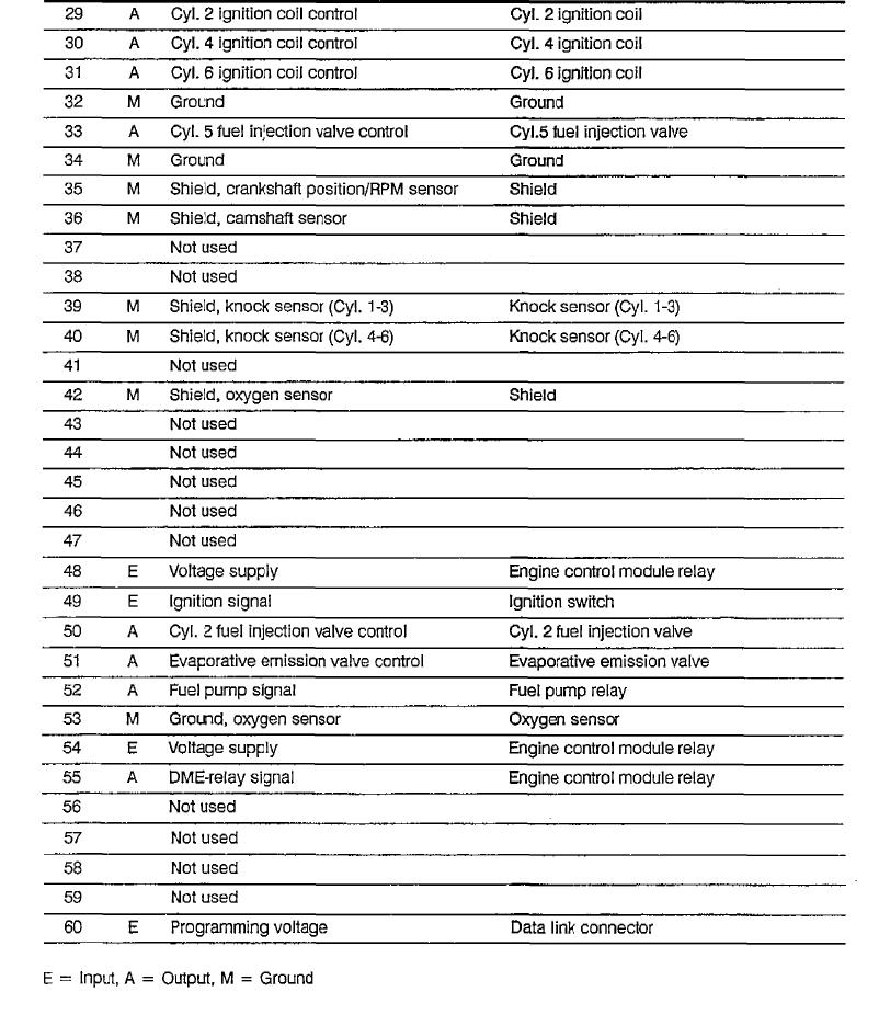

    e se invece dello schema, ti dò le derivazioni del connettore, è meglio? :wink:

    lo sapevo che rispondevi tu :D /emoticons/biggrin@2x.png 2x" width="20" height="20" /> va benissimo appena ho un attimo gli segno i controlli da fare e i dati che deve rilevare :) /emoticons/smile@2x.png 2x" width="20" height="20" />

    sono entrato in possesso di uno schema completo dei collegamenti della tua centralina e risulta che il positivo degli ignettori deriva direttamente dal positivo pompa benzina, per cui se il relè da corrente ad essa, arriva anche agli ignettori.... ora se mettiamo caso che la centralina in stato di spento tiene tutti i contatti chiusi, e per qualche motivo arriva alimentazione alla pompa, di conseguenza restano aperti anche tutti gli ignettori... per cui ti faccio una domanda semplice, se provi a girare il quadro in posizione di marcia, gli ginettori smettono di spruzzare????
  13. DriftBoy
    DriftBoy Primo Pilota
    1.345
    16
    18 Marzo 2008
    308
    e36 318is rimappata 156 cv
    l'avviamento pompa e il positivo ignettori viene gestito da 2 relè, 1 è il relè gestione motore che prende massa dalla centralina sul pin 55.... controllabile direttamente nella scatola fusibili al piedino 85 del relè
    mentre il segnale accensione centralina da quadro è al pin 49 (+12)
    di seguito il pin 52 (centralina massa) avvia il rele gestione pompa e ignettori
