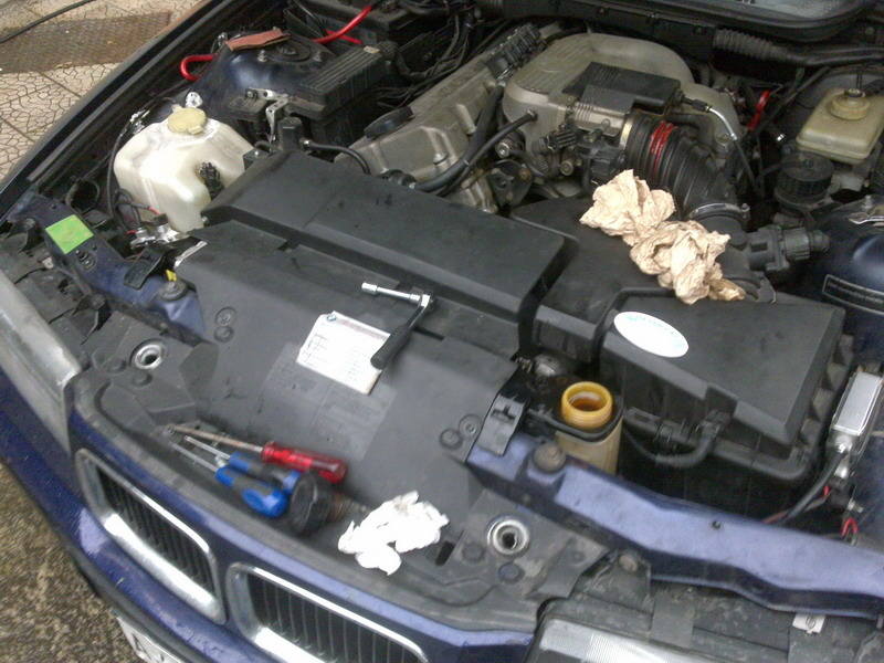

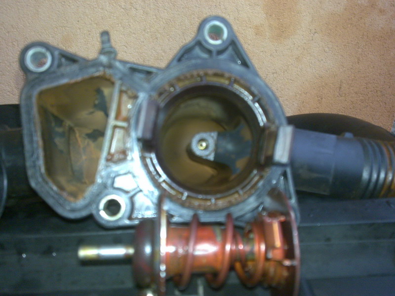

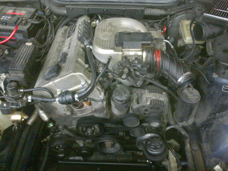

    la prima foto si riferisce al motore senza termostato e radiatore. non è difficile staccare il termostato, sono soltanto 4 bulloni con testa da 10. io li ho smontati con una semplicissima chiave a cricchetto.

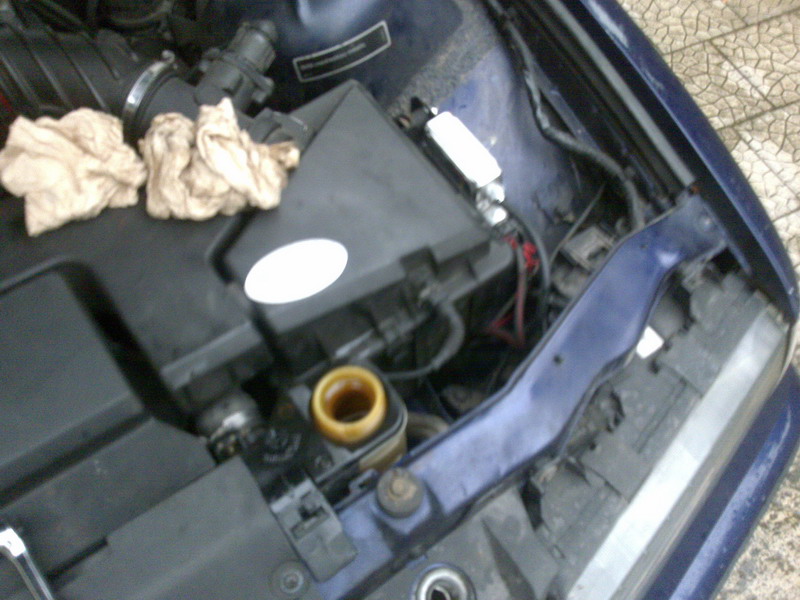

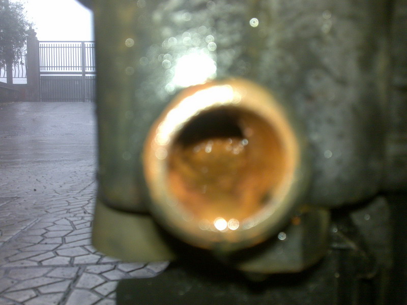

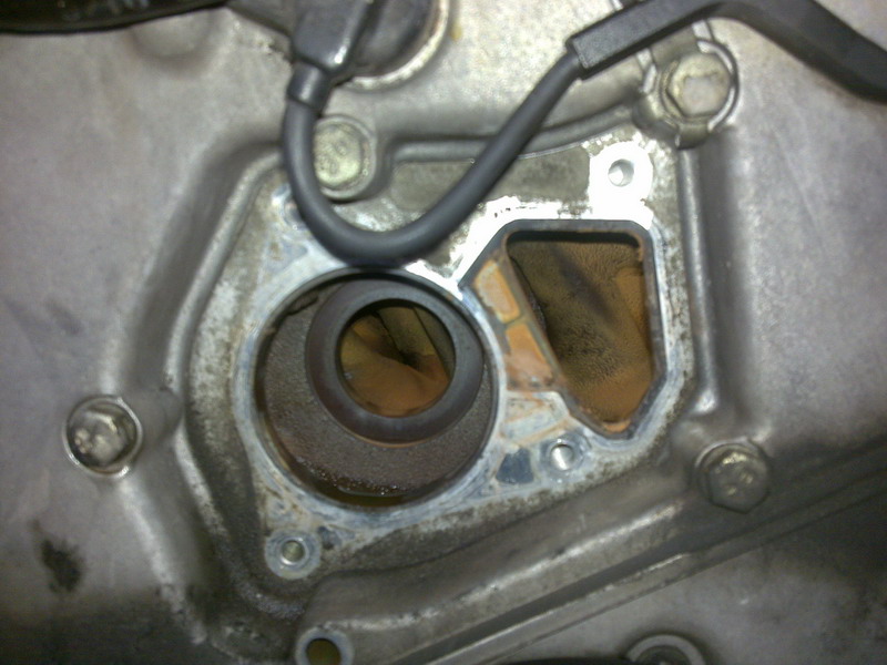

    questo è un primo piano della sede del termostato, come potete vedere devo ancora pulire i contorni (cosa che ho fatto con della carta vetrata)
    questo è il vecchio termostato

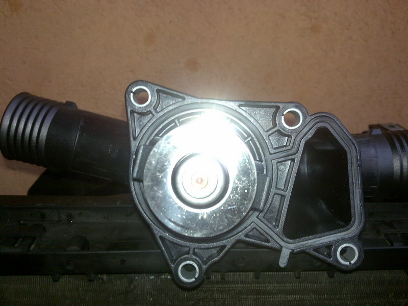

    e questo è quello nuovo, fornito già con la guarnizione di tenuta, marca Behr come l'originale, al prezzo di €32,00.

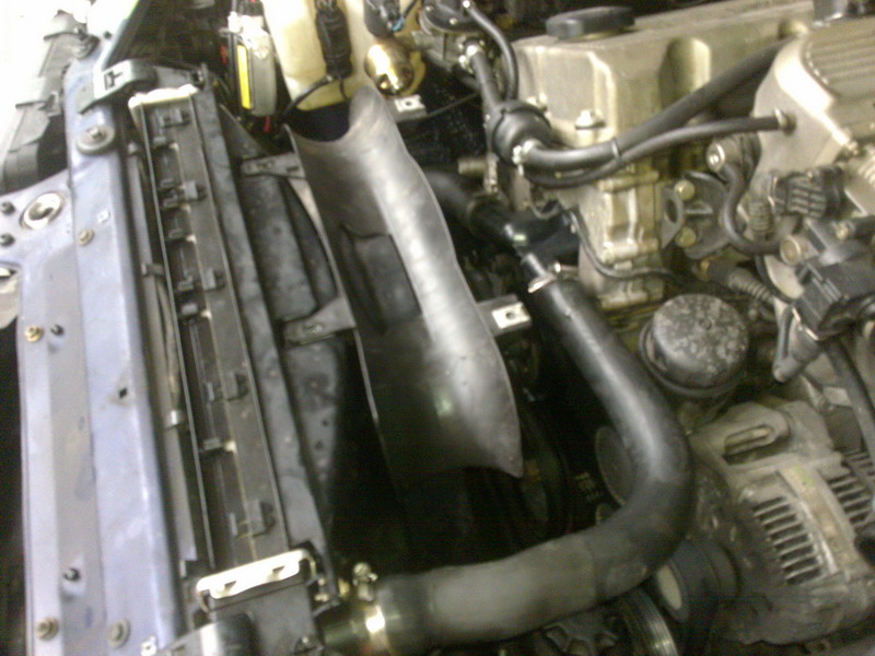

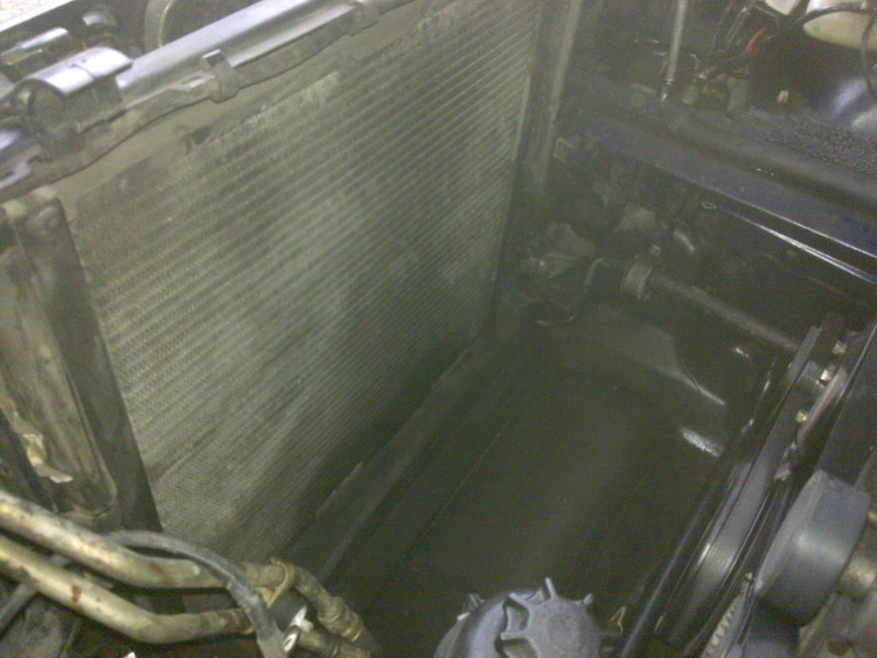

    ecco come si presentava il vano motore senza il radiatore dell'acqua
    quanto spazio!!!!

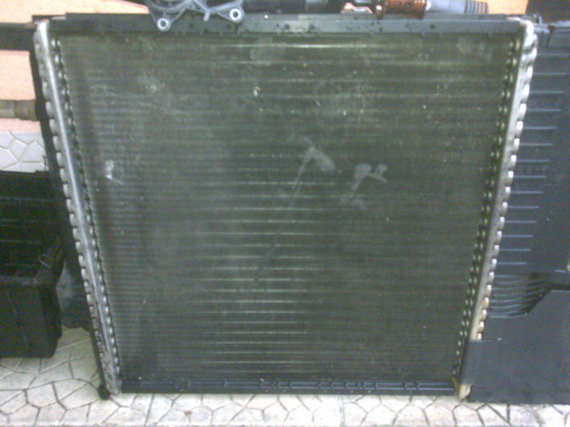

    e questo è il radiatore smontato, da notare un pò di sporco, ma questo è niente...dovevate vedere l'interno!! 2 dita di terriccio rosso!!!
    penso che per questa foto non ci sia bisogno di fare commenti....
    ho pulito il tutto con acqua ad alta pressione. un bel pò di ruggine è venuta via,ma di certo non posso fare miracoli! sicuramente adesso è meglio di prima...
    ecco qui il termostato rimontato
