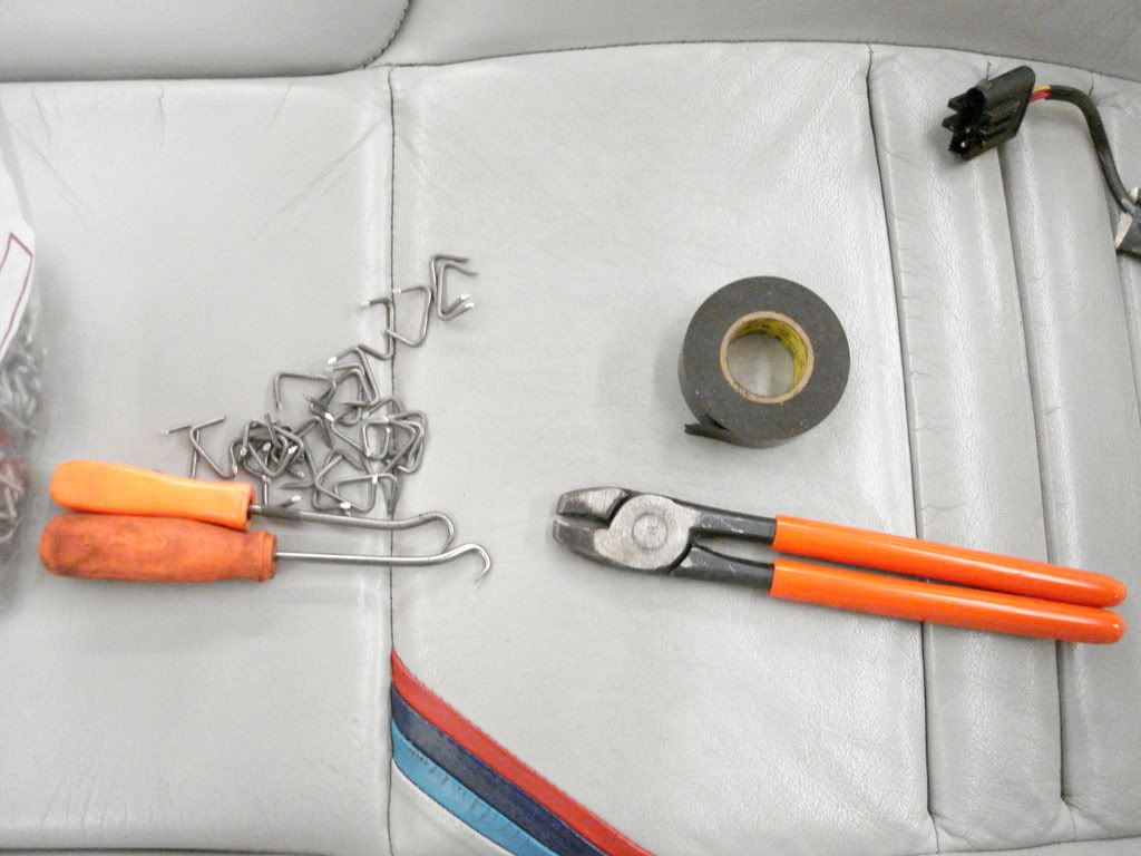

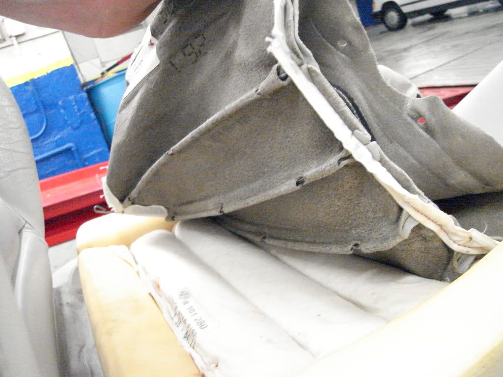

    nel tentativo di riparare un buco nella parte laterale della seduta ho cotto la pelle e rovinato irrimediabilmete il sedile elettrico e riscaldato che stavo preparando per metterlo sulla mia touring.
    a questo punto potrei:
    a) smontare il rivestimento del sedile e portarlo a un sellaio per farmi sostituire il pezzo bruciato...
    b) sostituire il rivestimento in pelle con quello che adesso ho su attualmente, ma anche in questo caso devo sfoderare i sedili ed in più modificare la parte anteriore della seduta, dato che quelli elettrici hanno il supporto anteriore mobile... roba da sellaio, non certo un lavoro alla mia portata.
    c) spararmi...
    ricordo che sul Tis dovrebbe essere indicato, credo nelle istruzioni di riparazione, l'esatto procedimento per togliere le imbottiture dei sedili... ma stasera non riesco a trovarlo; (ma va?)qualche anima gentile mi potrebbe indicare il percorso?
    grazie

    si trovano nel TIS, e ovviamente l'ho trovata appena mi è passata un po' l'incazzatura per il sedile arrostito!:wink:
    ho deciso di smontare "per fare pratica" uno dei vecchi sedili in stoffa, della dotazione originaria del mio 320 ...
    un paio di passaggi mi sono oscuri:
    i clips dell'imbottitura, come si fa a farli passare nell'espanso?

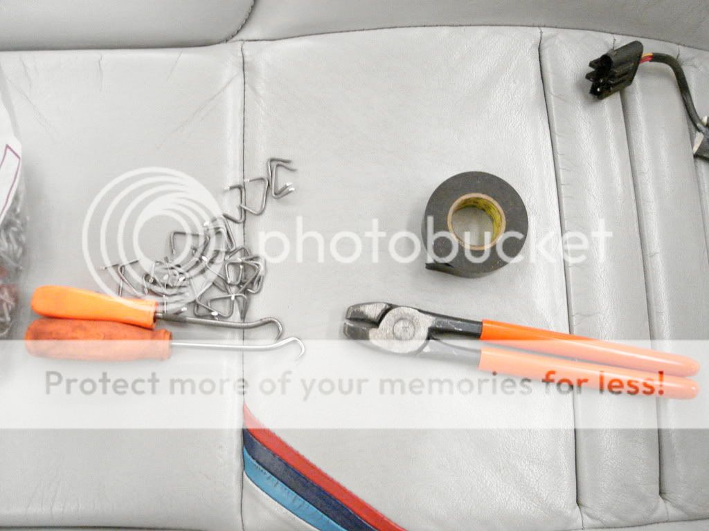

    i gancetti famigerati sono da tagliare con una tronchesina e da sostituire con gancetti nuovi chiusi per mezzo della pinza speciale 52 0 050.... dove li prendo dei gancetti che possano andare bene e che si riescano a chiudere senza il suddetto attrezzo speciale (che ovviamente non ho)
    se usassi del filo di ferro potrei chiuderlo annodando semplicemente i capi... tanto non credo che debbano resitere a sollecitazioni estreme.
    un consiglio please.
    Bandito

    secondo me si con il fil di ferro dovresti riuscire ad avere una buona presa, però se vuoi un consiglio, usa del fil di ferro in acciaio non in ferro perchè se si arruginisce si spacca o ti macchia il sedile
