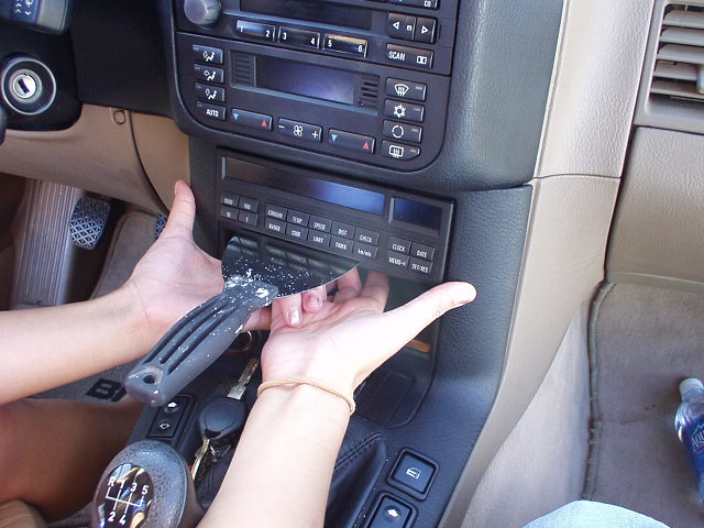

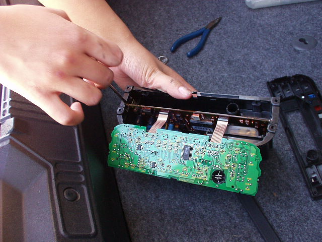

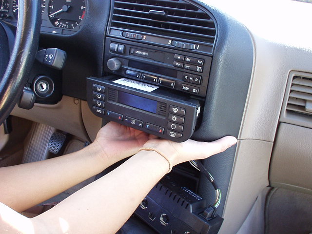

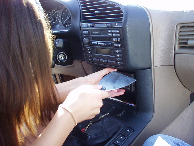

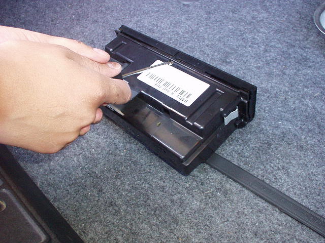

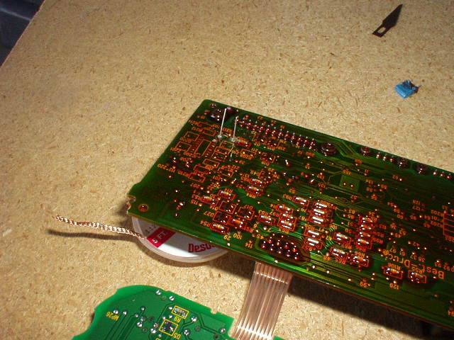

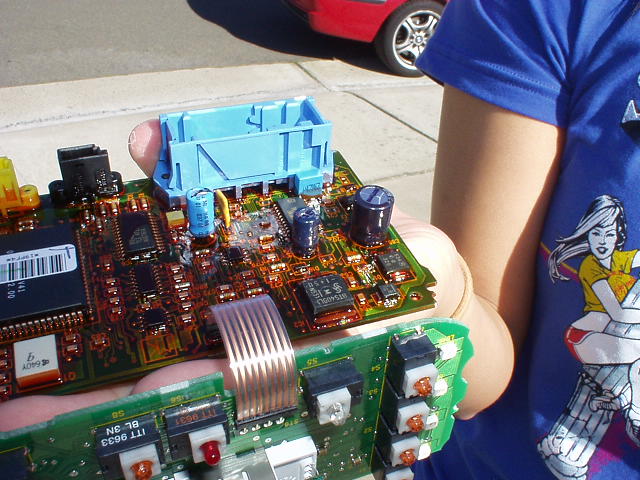

    Stiamo parlando di un reportage che ho trovato su un sito e la cosa che mi fa ridere è il fatto che ci sia gente ce ci specula sopra che vergogna ecco a voi come si fa :mrgreen::mrgreen::mrgreen::mrgreen:
    questi sono gli strumenti necessari per effettuare l'operazione

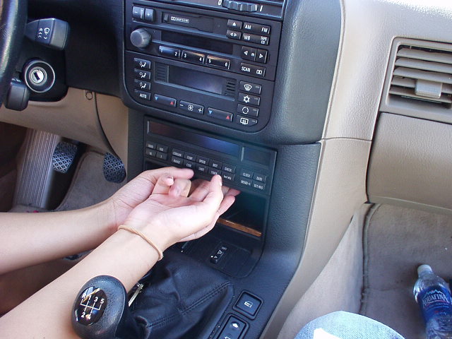

    Fase 1 - Individuare l'unità di controllo del clima nel cruscotto. Se si guida un E36, dovrebbe apparire esattamente come questo. Se avete il controllo di tipo manuale con le manopole, e che non ha un aspetto simile a questo, queste istruzioni non vi aiuteranno.

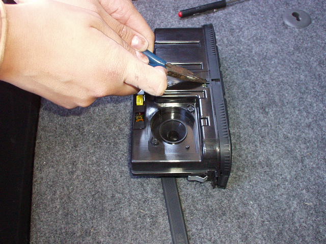

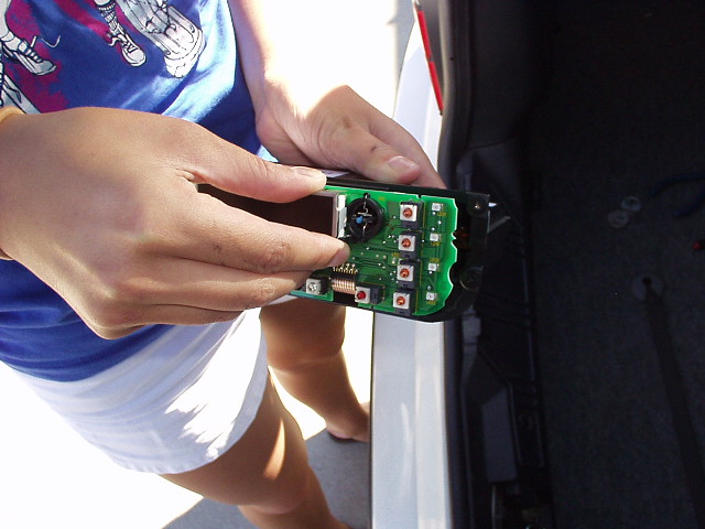

    Passaggio 2 - Se la vostra auto dispone di un display multifunzione, rimuovere tutti i gli eventuali oggetti dal deposito comparto sottostante. Ora infialiamo le dita fino bastone attraverso il foro nella parte superiore di tale comparto e tirare fuori il tuo display multifunzione.

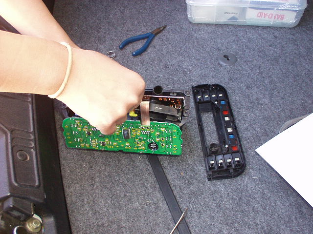

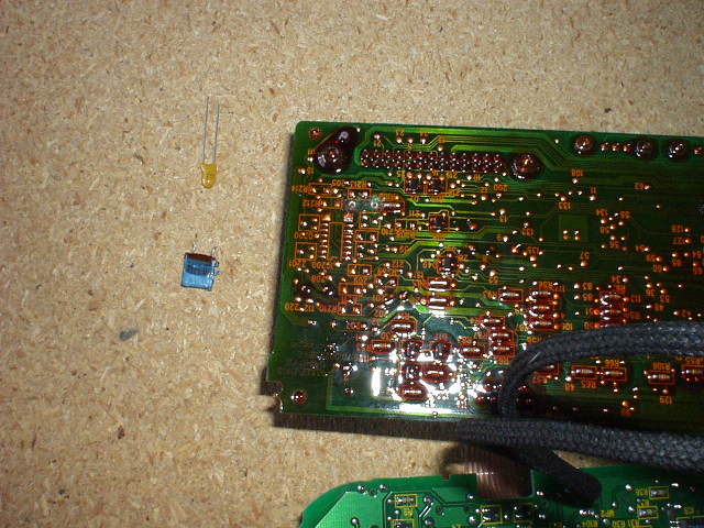

    aspetta spiegami un attimo: bisogna sostituire il condensatore? il led a cosa serve? Ho notato he il mio clima muovendo lo spinotto azzurro si riprende, ma appena non si fa + pressione impazzisce.... puoi mettere i valori del condensatore e un ingrandimento? Grazie mille
    REP + OVVIAMENTE!

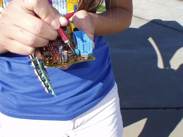

    io ho fatto la seguente riparazione sul climatronic della mia e 36.dovete usare un condensatore da 0,47 microfarad 63 volt senza polarita' vi consiglio di usarne uno in poliestere(che e' uguale all'originale)quello che montano li in quelle foto e' uno del tipo in ceramica(non e'un led) a grandi linee non cambia nulla ma e' meglio usarne uno uguale a quello di serie,mi raccomando non polarizzato,e usate uno stagnatore antistatico e anticorrente senno' rischiate di bruciare la scheda.ciao

    grazie proverò!

    Faccio notare che il conce mi aveva chiesto 1 anno fa 500 euro per la sostituzione della centralina clima, che invece con questo intervento è tornata come nuova con pochi euri!
    Bravo Sardinian!=D>

    Fatemi capire...questa è la riparazione da fare per risolvere il problema del clima impazzito?
    Nel senso...da un qualche giorno il mio clima sta sclerando male...non che si regola come vuole lui...ma sembra più una questione di alimentazione, spegnendosi a tratti in maniera improvvisa...o si spegne solo il display..o si spengono anche i bottoni..oppure il display si attenua tantissimo (luce fiochissima)..in queste fasi ovviamente il clima non è più funzionale..fin tanto che miracolosamente si rialimenta tutto correttamente....fino a quando dura e non ricomincia a sclerare...
    Sembra quasi un problema di alimentazione centralina clima..
    Con questa modifica risolvo queste sue pazzie?
    O si tratta di un'altra modifica?
    Preciso che io ho il clima automatico bizona..
