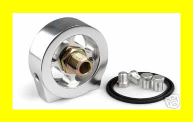

    Il sensore per il manometro lo si può montare nel tappo della coppa olio, perché quei "sandwich" che vendono da mettere tra filtro olio e supporto filtro, sulle E36 a 6cilindri non va bene, per colpa del filtro ad "immersione" dentro l'alloggio specifico.

    Forniscono flange d'attacco come questa:
    Stessa storia? va montato come il supporto "sandwich" per sensore pressione e temperatura olio visto sopra?
    Come si potrebbe montare su un 6 cilindri BMW che ha questo filtro olio:

    sulla scatola del filtro dell'olio c'è una vite a brugola sul lato verso avanti filettata M12x1.25 puoi usarla come mandata, il ritorno invece lo fai diretto in coppa...

    In qualsiasi caso quel "sandwich" sui nostri motori non monta giusto?

    quel tipo di sandwich scordatelo sui filtri olio a cartuccia interna
