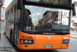

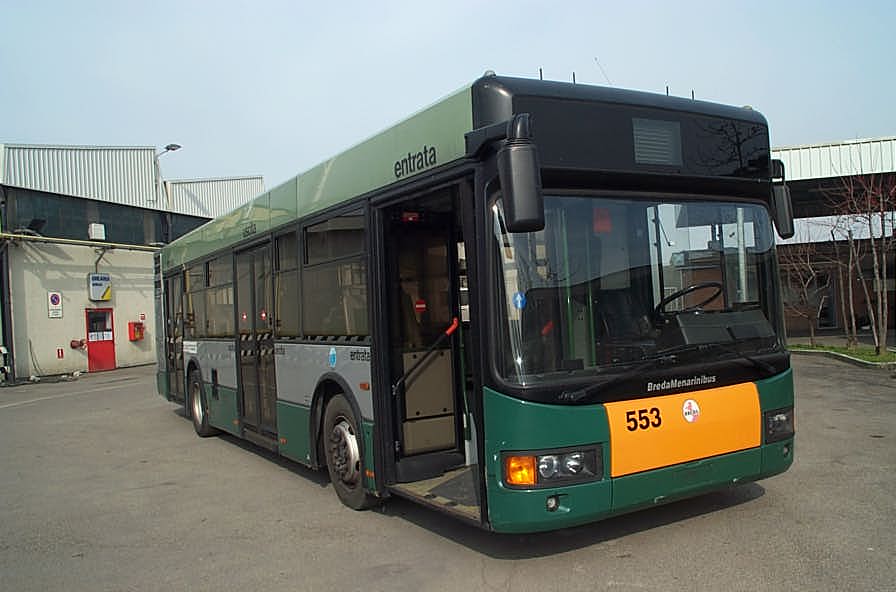

    Si vede che il faro della Compact in foto nn è dei più nuovi...dopo un procedimento di pulizia starebbe sicuramente meglio anche lui:biggrin:
    Ho la vaga impressione che le STESSE parabole della mia si trovino su un altro mezzo, un pò diverso:eek::
