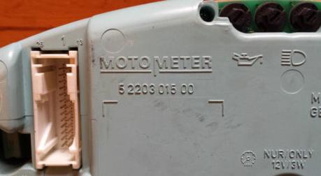

    PREREST non è una marca, vuol dire "pre-restyling"
    i primi modelli di quadro erano marchiati MOTOMETER
    non so perchè hai quello, ma se vedi su real-oem, il quadro con il fondoscala a 260 era per la versione per il giappone.
    ovvio che con il cambio di marchio è cambiata la componentistica, ma non solo con quello.
    sempre da real-oem, ci sono diversi codici per il quadro strumenti e se provi a mettere il tuo codice, ti dice che non esiste o è fuori produzione.
    questo perchè, come altri moduli presenti nell'auto, negli anni è stato aggiornato più volte, perchè evidentemente davano problemi.
    e quindi ad ogni cambio di codice, corrisponde un cambio di componentistica.

    Ah grazie per ulteriore info... avevo intuito da come ne parlavano che fosse il marchio ma in definitiva il marchio e' diverso essendo MOTOMETER. La conclusione che arriviamo e' la stessa. Sono 2 quadri diversi.
    Anche i MOTOMETER quindi si spengono e muoiono o solo i VDO? Possibile che 2 marchi differenti abbiano lo stesso acciacco dopo un po' di anni se fatti in modo e con componenti differenti? Mi pare assai strano.
    Cmq realOem sulla mia auto da QUESTO quadro che arriva ai 260kmH e come ricambio dicono che va messo quello che arriva ai 250 con quell'altro codice. Che e' lo stesso che trovo per i 318tds e per i motori TD. Almeno questo e' appurato. Non ho trovato info riguardo a versioni giapponesi, ma ho trovato che tanti possessori di BMW E36 prima del 1995 (in italia) avevano questo quadro...

    questo non si sa.
    non c'è una casistica con il marchio dei quadri che sono saltati; il mio era un vdo, e quello di vinz anche, ma degli altri non so.
    come non si sa in quale anno e per quale motivo sono passati dai motometer ai vdo; può anche essere che sia stata solo una scelta commerciale, non perchè i moto avessero dei problemi.
    come può essere che anche i moto si spegnessero casualmente, ma per motivi diversi dai vdo; se capitasse una cosa del genere al tuo telefonino, non vuol dire che non può capitare agli altri, no?

    Il calore esagerato è generato da due transistor, che tramite pasta termoconduttiva vanno a dissipare calore sul retro. Anche i miei erano molto caldi, troppo secondo me.

    e dove l'hai inserito?
    ho provato 4 siti, ma non mi danno alcuna foto.

    Quello rotto era un novembre 94 ed aveva la scala carburante numerata (come già specificava qualcun'altro qui).
    Quello funzionante è un 96 (mi sembra maggio) ed ha alcune differenze sullo sfondo su carburante (nessun numero) e su temperatura acqua.
    Altra differenza sono le lancette e più precisamente il fulcro delle lancette.
    Il resto è uguale.
    Preso in demolizione da una station. Sinceramente guardavo solamente che si trattasse di un benzina. L'auto peraltro era incendiata davanti, mai pensavo di risolvere. Ma ho chiesto la possibilità di testarlo e mi hanno accontentato, segnandolo prima con un pennarello.

    Per errore ho acquistato un quadro VDO del 94 in sostituzione del Motometer di serie sulla 318 del 97.
    Ebbene, è pienamente compatibile.

    dopo tutto quello che si è scritto, mi pare che c'è ancora confusione.
    tutti i quadri sono compatibili con tutti i modelli; la disposizione dei fili che arrivano ai connettori è la stessa.
    poi i quadri si dividono in:
    1) diesel e benzina
    2) 4 e 6 cilindri
    3) fondoscala del tachimetro
    ma queste differenze non pregiudicano il funzionamento, cambia solo l'indicazione visiva (kmh e giri sballati)
    e cosa c'è al suo posto?
    quindi il 318 del '97 aveva un motometer?
    allora anche l'ipotesi che fosse montato solo sulle prime annate va a farsi benedire.
    che casino ](*,)

    Sei sicuro sicuro di quello che dici? Quindi se un domani muore il mio cerco e compero il primo contaKm per serie 3 e36 faccio solo attenzione che sia di un diesel a 6 cilindri e fine di tutti i miei problemi? Sara' tutto perfetto? Sicuro sicuro sicuro? C'e' nulla da comunicare o settare sulla centralina di bordo via computer? Per il fondoscala penso che poco cambia che arrivini a 250 o 260 tanto piu dei 230 non li fanno a meno che non abbiano modifiche particolari meccaniche fatte privatamente.

    comunicare? settare?
    dove le hai mai lette queste cose, non lo so.
    eppure più di qualcuno ha cambiato il quadro, qua, (anche mettendo quello di un 4 cilindri al posto di quello x 6) e nessuno ha mai dovuto fare nient'altro che la sostituzione.
    non è la questione di quanta velocità max arrivano.
    il fatto è che ti segna la velocità sballata; la lancetta, in posizione centrale, nel quadro con fondoscala a 260 segna i 140kmh, mentre in quello da 220 segna i 120kmh.
    certo, da 260 a 250, non c'è così tanta differenza.
