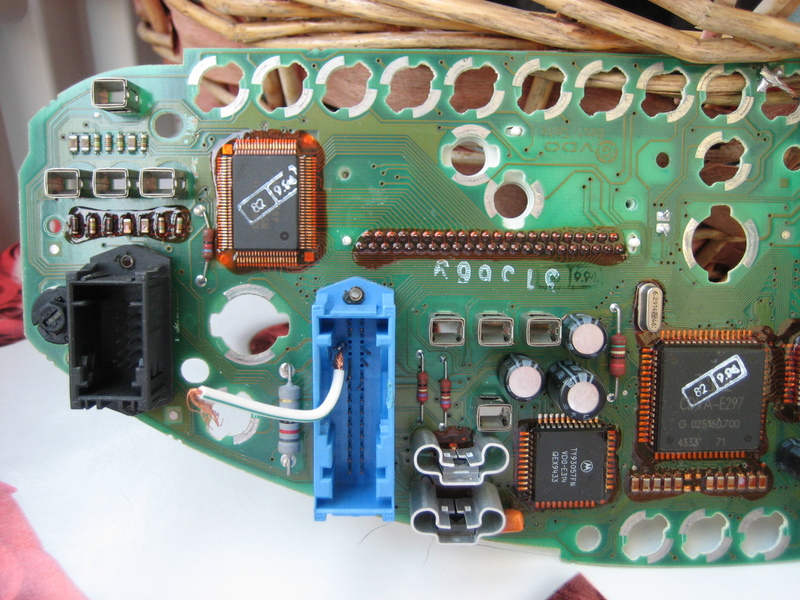

    Cmq tornando la problema che più mi affligge ho smontato tutto e la mia scheda è la stessa di makepalle.
    Non noto nessuna saldatura fredda; farò valutare un condensatore elettrolitico che non è esploso ma a mio avviso, sembra leggermente "gonfio".
    Nel mio caso tutte le lancette vanno ko e quando riparte si riaccendono anche le spie rosse preavviamento tipo olio batteria etc etc quindi, secondo la mia logica da profano, è come se mancasse alimentazione o massa dal blocchetto della chiave avviamento.
    Rimontato temporaneamente, mi rimane accesa la spia cinture (non si era mai accesa neanche con cinture slacciate) e allacciando rimane comunque accesa: avrò sbagliato a rimontare qualche lampadina??? boh.....
    Domani vado a prenderne uno allo sfascio con 300.000 km e lo provo.

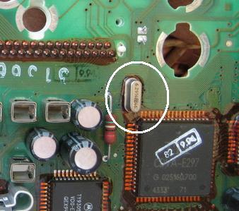

    gli schemi sono quelli di collegamento ai vari fili che arrivano al quadro, non ci fai niente.
    nei nostri quadri non ci sono batterie, quello è un problema dei quadri delle serie precedenti.
    se devi cambiare quadro ti consiglio di trovarne uno più "fresco"; a metterne uno con 300k km, c'è il rischio che abbia lo stesso difetto.
    se vuoi provare, potresti cambiare il componente che ho cerchiato.
    è l'oscillatore al quarzo, che potrebbe essere lo stesso a cui il tizio ha ripassato le saldature, anche se il layout della scheda è diverso.

    Ragazzi ho risolto usando il piano....... C !!!!
    Dopo aver smontato, aperto e attentamente visionato il quadro senza capirci una beneamata, l'ho rimesso su lasciando solo una delle torx che lo tiene unito. Nel frattempo mi sono procurato un sostituto in demolizione con 300.000 km senza mai montarlo.
    Da allora il mio quadro funziona senza fare bizze, sia con il freddo, con il caldo, pioggia, sole , grandine etc etc.
    Quindi mi viene da pensare:
    1- il problema è sui connettori e con il togli metti togli metti ho temporaneamente risolto
    2- il problema è una saldatura che sottoposta ad una minima tensione meccanica (quadro assemblato con tutta la minuteria) non fa più contatto correttamente.
    Non appena si ripresenterà il problema io ed un amico molto esperto in elettronica siamo pronti a metterlo sotto una lente di ingrandimento e cercare eventuali saldature sminchionate.
    Vi farò sapere......
