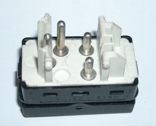

    Mi inserisco nella discussione perchè anche io ho il problema di uno dei tasti andati in corto.
    La mia auto è del 91 e li ha diversi da tutti gli altri tasti di cui avete parlato. Infatti quelli verdi con un piccolo connettore e fili sottili (come quello della foto di blosione) la BMW li ha cominciato a montare dal 92 per diventare standard su tutti i modelli di E36 dal 93.
    Insomma, per soli 2 anni sono stati montati quelli come i miei che infatti sono rari e non si trovano nè all'autoricambi nè ai demolitori.
    Inserisco una foto per farvi capire:
    Su ebay ho trovato solo uno in Germania che li ha, ma occorrono 32 euro. Qualcuno saprebbe consigliarmi dove potrei trovarli ad un prezzo più abbordabile.
    Grazie e ciao

    hai provato ad aprirlo per vedere cos'è successo?
    magari si sistema con niente.
    i tasti della consolle li hanno cambiati come dici tu, ma quel tipo di tasto è rimasto fino al 95 circa per comandare il tettuccio elettrico.
    quindi se ci sono coupè col tettuccio demolite dalle tue parti, vai a controllare.

    Si, l'ho aperto e sembra tutto in ordine, ma non va in salita. L'ho pulito con pulisci contatti, ma senza esito. Se però faccio un ponte con un filo elettrico sui due pin corti, a quel punto va in salita (a testimonianza che non è un problema di contatti) ma non in discesa. E' un rompicapo. Grazie per la dritta sulla capotte, ma ormai è raro trovare anche le berline dal demolitore. Ciao
