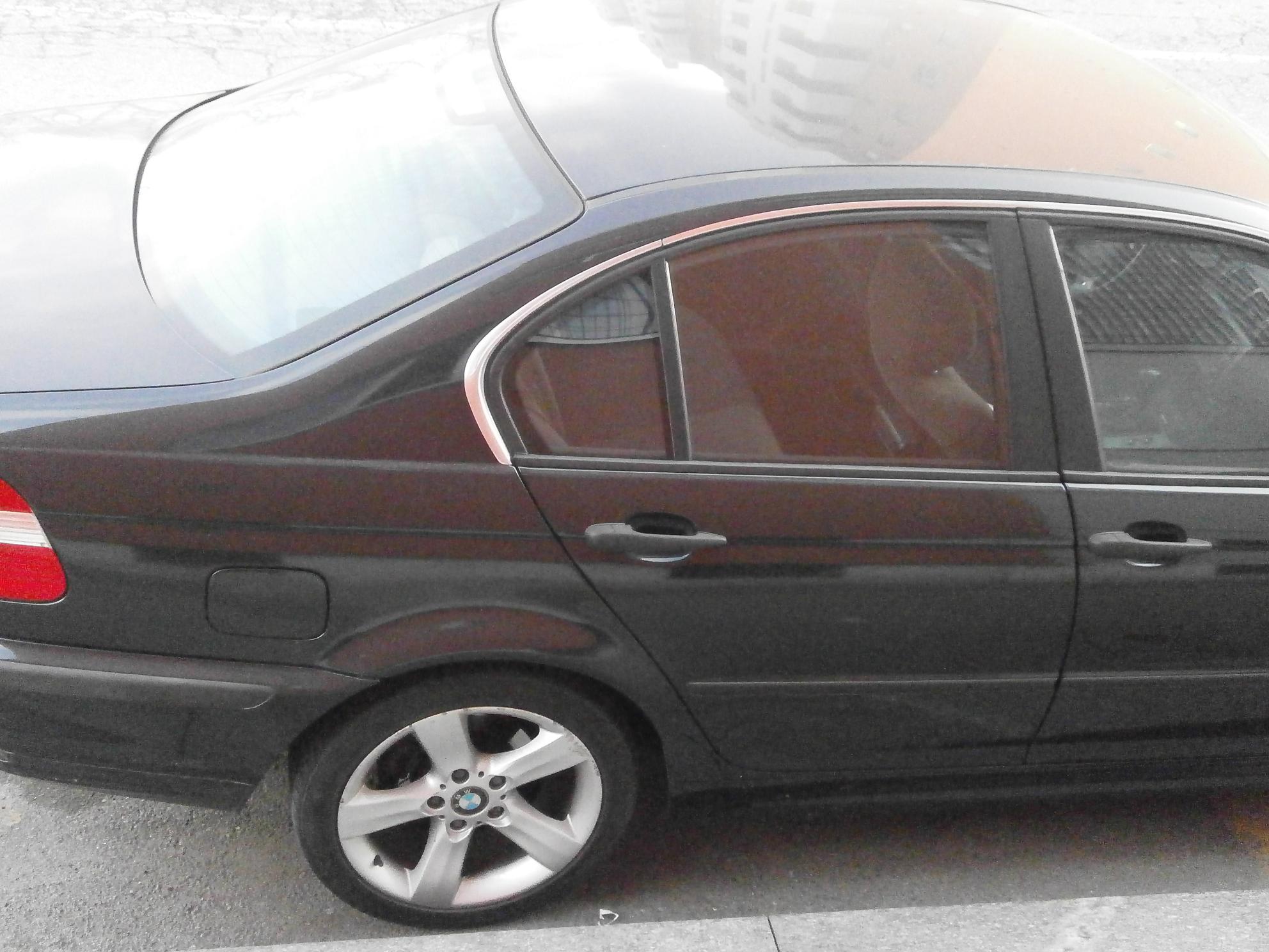

    per forza..
    per la verniciatura di 2 striscette di pochi cm quadrati ti può chiedere 50 euro più il montaggio.
    invece se te le vende ci guadagna il 30% sul prezzo di listino solo dal momento che le ordina. Poi c'è il montaggio.
    sai quanto costano?
    non costano mica 100 euro sai?
    sono carissime le line delle nostre auto..
    io me le sono fatte da solo senza spendere un solo euro. (io però le ho fatte cromate) (e non le ho nemmeno dovute verniciare,ma rimangono perfettamente lucide ugualmente)
    qui è come ho fatto io:
    http://www.bmwpassion.com/forum/showthread.php?192384-Reportage-quot-Creare-quot-e-lucidare-le-cornici-esterne-finestrini-su-E46&p=5860471&viewfull=1#post5860471'>http://www.bmwpassion.com/forum/showthread.php?192384-Reportage-quot-Creare-quot-e-lucidare-le-cornici-esterne-finestrini-su-E46&p=5860471&viewfull=1#post5860471
    e questo è il reportage di M Dream, su come ha fatto quelle del coupè, dove indica anche come smontarle:

    2 motivi .
    il primo è che mi piace di più solo l'arco superiore. (fa molto coupè)
    e il secondo è che quelli sotto NON sono di alluminio. (sono di gomma dura nera..)
    dunque sul berlina quelli sotto non si possono fare in casa nemmeno volendo..
    grazie per i complimenti comunque..
