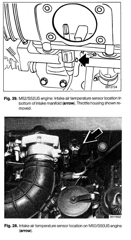

    così a naso, direi che potrebbe essere o il sensore di temperatura del motore o quello dell'aria.
    smonta quello dell'aria (vedi fig. sotto), provalo (dovrebbe dare sui 5 kohm, con queste temperature), puliscilo e rimontalo; poi, se ancora non va, smonta e prova anche quello del motore (sempre sui 5kohm)..
    in tutti e due i casi, per sicurezza, accendi il quadro, e prova il voltaggio che arriva ai connettori dei due sensori; devono essere 5volt.
    sen. temp. motore
    sens. temp. aria (a seconda del motore)
