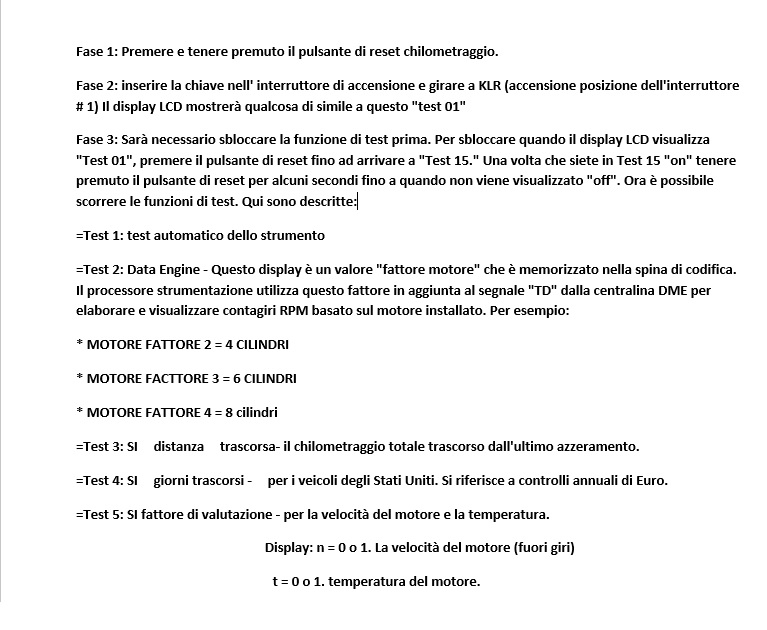

    Anche se è del '93 prova a fare il test del quadro strumenti e vedi che valore esce al test N°2.
    Sul 6 cilindri il valore deve essere 3, sul quattro cilindri il valore è 2.
    Questa è la procedura.
    Nota:
    Questi valori si possono modificare solo tramite programmazione della memoria del quadro strumenti.
    A Angelo BMWerke 320 coupe piace questo elemento.
