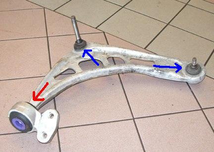

  14. Fulviodj
    Fulviodj Amministratore Delegato BMW
    2.691
    89
    31 Gennaio 2007
    12.785
    318Ci E46,ex 318 IS Coupè
    Ciao Daniele.... a volta non basta sostituire solo i silent block... ci sono delle cuffie (guarda le freccie blu) che con il tempo si consumano e fanno fuoriuscire il grasso che contengono al loro interno....
    Spero di esserti stato utile.... :wink:
  15. daniele78is
    daniele78is Kartista
    84
    4 Giugno 2008
    bmw 318is coupe
    grazie!!!....le testine,quando abbiamo cambiato i silent block,apparentemente stavano bene...aveva il giusto gioco.....come posso vedere se e' fuoriuscito il grasso???...
    ....sto iniziando a dubitare fortemente del mio meccanico.....sulle bmw,a parte la solita manutenzione mi sa che non ci capiscono un caiser!!.....
    ...l'ammortizzatore di sterzo e' una cretinata che ho detto io,capendo male...lui si riferiva ai braccetti dello sterzo...che "stanno bene".....
    ...sto a sbrocca',prima l'ammortizzatori,poi le testine,braccetti e cacchi vari......sara' che l'unico che ci sta prendendo qualcosa e' il gommista??!!...per lui sono i cuscinetti dell'ammortizzatore e relativo piattello......
    ....c'e' qualcuno nella mia zona che sa consigliarmi un meccanico pratico di bmw,oltre a Lanini?
    ..grazie dei consigli!!!
