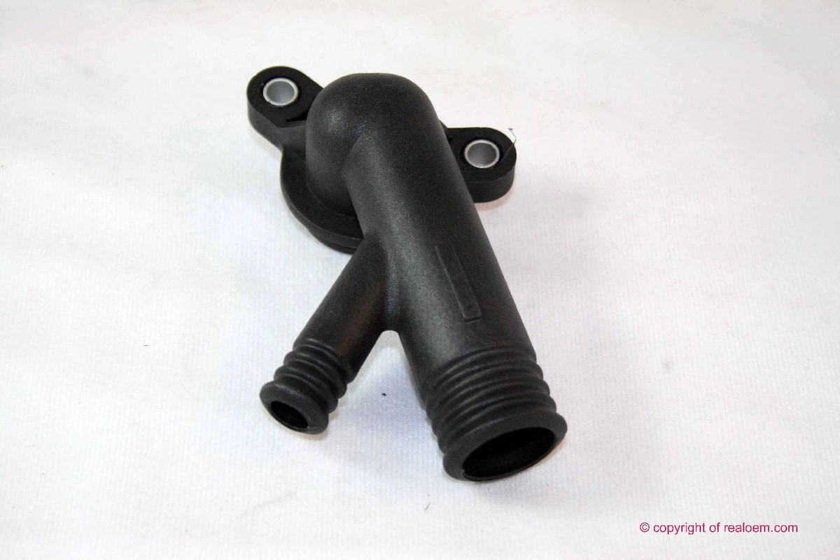

    Ragazzi l’altro giorno vedo delle macchie di acqua a terra cosi decido di guardare sotto e noto un rigolino che arriva da dietro al motore...vi prego ditemi che c’è qualche manicotto lì dietro e che non sia la guarnizione della testata...
    come faccio a verificare?
    con la mano non riesco ad arrivare dietro al motore.
    ho allegato una foto.
    grazie

    Dal posteriore della testata esce il tubo per l'acqua nel riscaldamento

    è questo, e sarebbe da sostituire ogni 5 anni, perchè si cuoce essendo sempre in temperatiura di 90C...successo a me personalmente...
