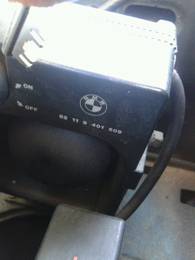

    Si Fabiano avevo letto di questa cosa degli antifurti tarocchi, ma parlando di fatti, sulle auto in circolazione ci sono entrambi i modelli ed entrambi risultano marchiati BMW, quindi si fa presto a far confusione.
    Per chiarezza duca, l'immobilizer non fa lampeggiare frecce o suonare sirene o clackson, semplicemente non fa avviare il motore se non inserisci la chiave giusta.
    Se invece lampeggiano le frecce e magari suona anche, c'e' un antifurto.
    La mia ad esempio ha questa centralina con sirena integrata, con marchio e codice BMW, nel cofano, e la serratura e' sulla centralina stessa (mentre quella di mio padre ha la serratura nel portaoggetti), entrambi sono col volumetrico, quindi immagino diversi dal tuo.
    La posizione e' in alto a sx nel vano motore:
    E tra l'altro ha anche questo adesivino sui vetri che quella dei miei non ha.
    Sui telecomandi non ne so molto perche' non sono originali ne' marchiati bmw, secondo me li ha rifatti l'ex proprietario. Uno e' integrato nella chiave (non bmw) e l'altro e' a parte.
    Secondo me, viste le chiavi con i 3 tasti originali, tu potresti avere un antifurto di serie (non postmontato da bmw Italia), base, senza volumetrico.

    ho cercato in tutto il cofano motore ma non ho visto centraline, se ci fosse stata l'avrei riconosciuta, le montavo tanti tanti anni fà, quando suona, suona il clacson, almeno mi sembra dal suono che emette e non è un suono tipico di centraline antifurto ma un suono tipo (ta-ta-ta ecc) le luci delle frecce lampeggiano mentre quelle interne non si accendono, il led sulla consolle c'è ed è a fianco alla presa accendisigari e lampeggia olo quando è inserito l'immobilizer?. ma quando parlate della serratura del porta oggetti intendete quella che chiude a chiave il cassetto? perche altre serrature non ne ho viste, la serratura lato guida mi sembra ci sia, ( ora mi viene il dubbio) la mia chiave è fatta così ---- http://www.google.it/imgres?q=chiave+bmw&um=1&sa=N&biw=1280&bih=625&hl=it&tbm=isch&tbnid=ogZN4hB1Anr86M:&imgrefurl=http://www.subito.it/accessori-auto/cover-chiave-key-bmw-3-5-e46-e39-z3-guscio-hold-verona-37238393.htm&docid=PLChMowGsZahEM&imgurl=http://s.sbito.it/images/69/6985936960.jpg&w=600&h=449&ei=NGXJUcXYBpKa0AWU_YGIBA&zoom=1&ved=1t:3588,r:74,s:0,i:323&iact=rc&page=5&tbnh=183&tbnw=220&start=64&ndsp=22&tx=114&ty=70--- questo è un link esemplificativo ma è proprio la mia chiave. ad ogni modo stasera come torno a casa faccio di nuovo una indagine nel cofano e lo faccio suonare. ahhh dimenticavo, se chiudo la macchina con la chiave, sto immobilizer o quello che è entra sempre in funzione, per chiuderla la chiudo abbassando il pomello della porta lato guida dallo sportello posteriore....

    nono, non la serratura del cassetto, ma nascosta dentro il cassetto. Praticamente foravano il portaoggetti sul fianco e inserivano una serratura coperta da un tappo in gomma. Ma l'antifurto di cui parlo, ed anche il mio, sono diversi dal tuo.
    Magari la tua centralina e' ben imboscata all'interno della plancia, e alimenta direttamente il clacson, cosi' non hai nulla in vista.
    Vediamo se qualcuno ha presente il tipo di antifurto in base alla chiave (io no), evidenzio l'immagine:
