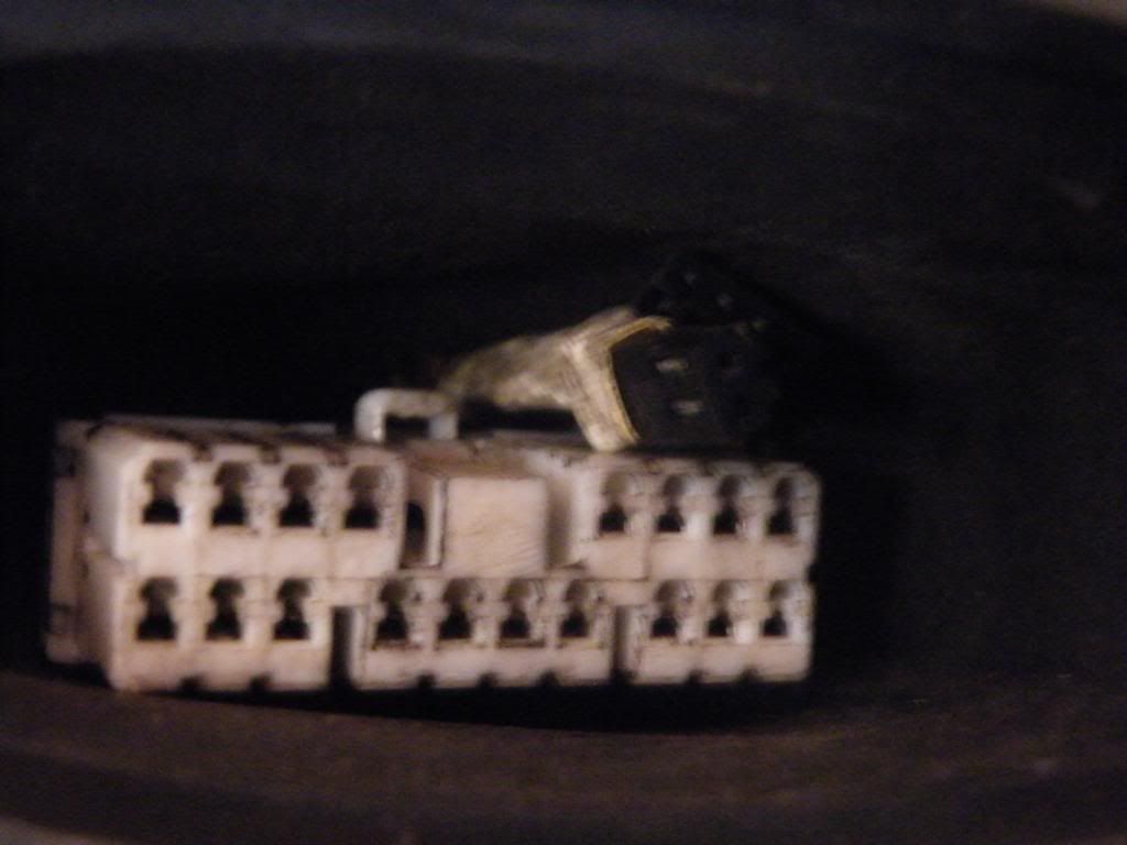

    Ciao, ho un problema con la vettura, in pratica il motore non alza di giri, e nello stesso tempo scoppietta dall'aspirazione. Già sono state sostituite le bobine.e candele. Non succede nulla.
    allego filmatino con tale problema.
    Questo e un messaggio che avevo inserito in una mia vecchia discussione.
    l'altro giorno sono andato nel garage dove tengo le bmw e36 una 325i e una 318i.
    Mi spiego meglio noi abbiamo fuso in una Gara il motore 318i
    http://www.youtube.com/watch?v=jHKgznmsoNg&list=UUcpHKLOQWgcS9xsrbg64EDg&index=2 si vede quando fonde.Ora abbiamo passato il motore della 325i nella 318i.
    Ma come si vede in questo video scoppietta dal debbimetro. http://www.youtube.com/watch?v=nJPt...detailpage&list=UUcpHKLOQWgcS9xsrbg64EDg#t=1s

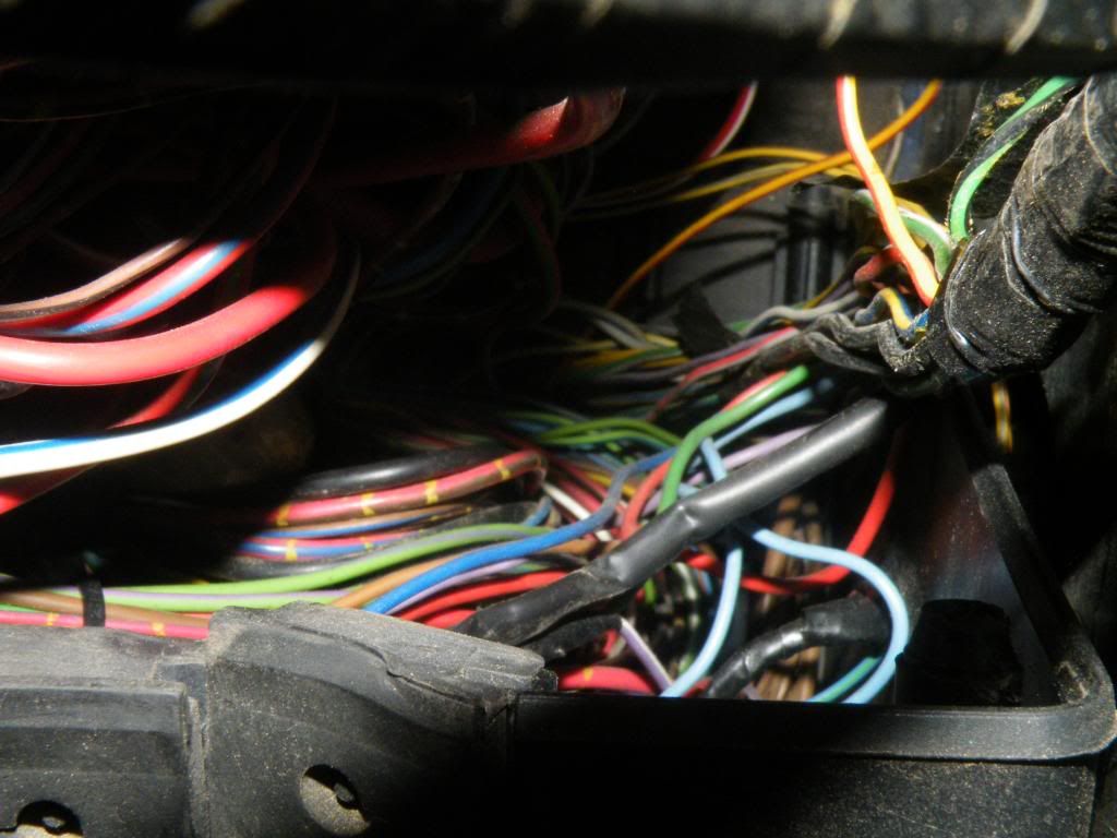

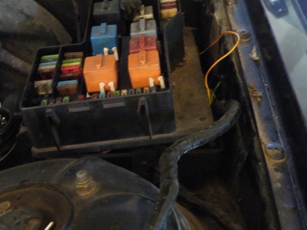

    L'altro giorno mi sono accorto che nella mia 325i c'era questa modifica
    http://i1048.photobucket.com/albums/s380/Djspina/DSCF6484_zps0db9e8c5.jpg
    http://i1048.photobucket.com/albums/s380/Djspina/DSCF6483_zpsad50f1d3.jpg
    http://i1048.photobucket.com/albums/s380/Djspina/DSCF6486_zpsdfa3846d.jpg
    http://i1048.photobucket.com/albums/s380/Djspina/DSCF6481_zpsd3658243.jpg
    Potrebbe essere questo componente elettrico mancante? Io nella 318i non lo trovato non ci ricordiamo da dove lo abbiamo staccato dalla 325i.
    Saluti.

    il connettore grande è diverso da quelli usati normalmente per i vari moduli, e quello piccolo bianco è molto simile a quelli dei sensori volumetrici degli antifurto; mentre il terzo non lo vedo bene.
    ma i cavi vanno nella scatola dei fusibili?
    avete spostato anche quella?

    La scatola dei fusibili che si vede nella foto e quella della 325i che e ancora montata la. Invece quella della 318is da corsa questa morsettiera non c'e.
    Potrebbe essere qualcosa del antifurto che da andare male la macchina.
