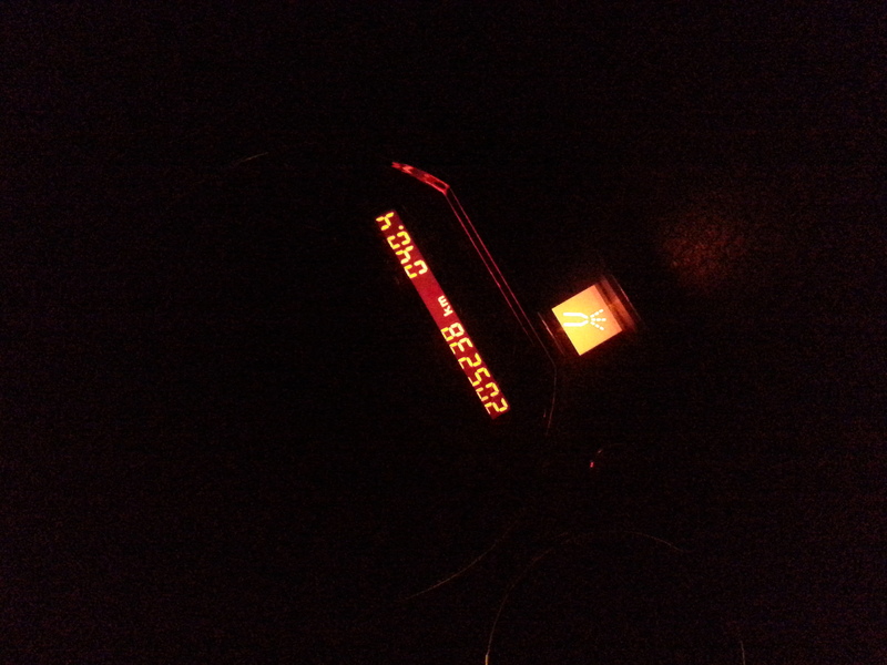

    non si tratta della spia delle candelette è quella a fianco il simbolo è quello dell'iniettore che spruzza di colore giallo , ora non so se cambi questa 318 tds è del agosto 97

    se faccio in tempo questa sera scatto e posto la foto, guardando nel libretto uso e manutenzione , ho visto che chiama questa spia "regolazione dell'impianto di iniezione elettronica si accende in caso di anomalia e che è possibile proseguire in marcia di emergenza ecc ecc..

    eh si,e' proprio quella che mi si e' accesa quando non arrivava gasolio per l'intasamento della pompa!!!
