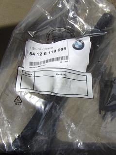

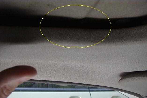

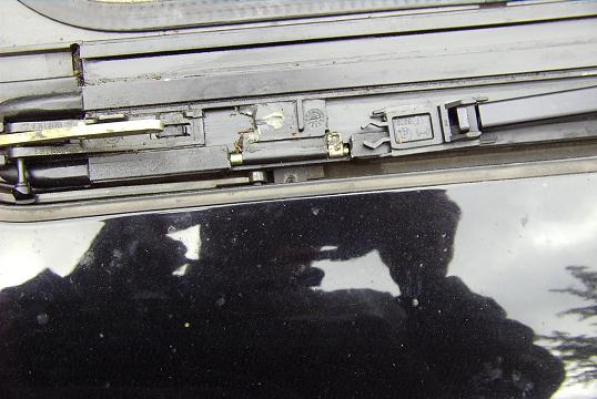

    In primo luogo, è necessario premere il pulsante per fare scorrere il tetto apribile posteriore. Solo abbastanza per fare in modo che la parte posteriore del tetto apribile gocce circa 1 / 8 ". A questo punto, l'interno del pannello può essere spinto indietro nel tetto a mano. Dopo aver fatto questo, cercare di non far scivolare il tetto più indietro o si ottenere la situazione in cui l'interno del pannello viene via della sua traccia, e non più diapositive indietro quando il tetto è inclinato.
    Una volta che hai l'interno del pannello spinto indietro, spostare il tetto apribile (utilizzando l'interruttore) torna alla sua normale posizione di chiusura. Utilizzando una chiave di 17 millimetri, togliere le tre grandi noci che sono al centro del tetto.
    Poi, con una chiave Torx (T-20, credo) Torx rimuovere le viti che si trovano sulla parte interna del tetto, vicino al fronte.
    È ora saranno in grado di prendere il largo tetto della vettura. Set in un luogo sicuro. Si dovrebbe essere in grado di vedere dove il tetto apribile sollevatore blocco è rotto (se è il sollevatore, o se la leva è la leva staffa). E 'un pezzo unico, con la base scorrevole nella traccia su ogni bordo del tetto e la parte superiore apertura scorrevole all'interno del braccio, che è collegato alla parte anteriore scorrevole di base, e per il tetto del fascio che attraversa la larghezza del tetto apertura. Nella prima foto qui sotto, la cima è la voce cerchiata sollevatore, il fondo è la leva di base
    Al fine di ottenere l'eliminazione di blocchi, è necessario rimuovere i piccoli blocchi vicino la parte anteriore di ogni lato che copre l'apertura per la traccia. Credo che questi sono detenuti da un altro Torx T-20 vite.
    Ora, dentro la macchina, rimuovere il pannello che contiene il tetto apribile passare, rivelando il motore. Rimuovere le tre viti Torx che tenere il motore e quindi il motore. Questo vi permetterà di far scorrere il tetto apribile liberamente.
    Mettendo tutto insieme è una passeggiata. Avrete bisogno di smontare la leva anche, che comprende la rimozione di tutto il brano. Inoltre, non utilizzare l'interruttore di spostare la traccia, mentre l'interno del pannello è tornato, o si può disattivare l'interno del pannello, che è un vero e proprio dolore per tornare in posizione (che è proprio il motivo per cui ho avuto a che fare presente due volte).
    Ho dovuto eseguire questa riparazione, come mi è stato abbastanza stupido per usare il motore sul tetto apribile con l'interno del pannello nella sua posizione di riposo. Quando sono andato in fixd e tale problema, ho lasciato il motore collegato alle piste e al processo, ho rotto uno dei miei nuovi blocchi di sollevamento che avevo sostituito solo un mese prima. Non fare lo stesso ho fatto errori stupidi.
