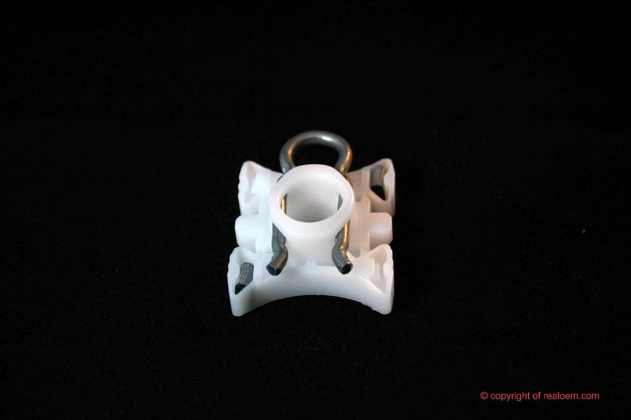

    ti conviene prenderlo nuovo. Costa pochissimo. Si chiama "pezzo di scorrimento", codice ricambio 51321938884, ed è questo:
