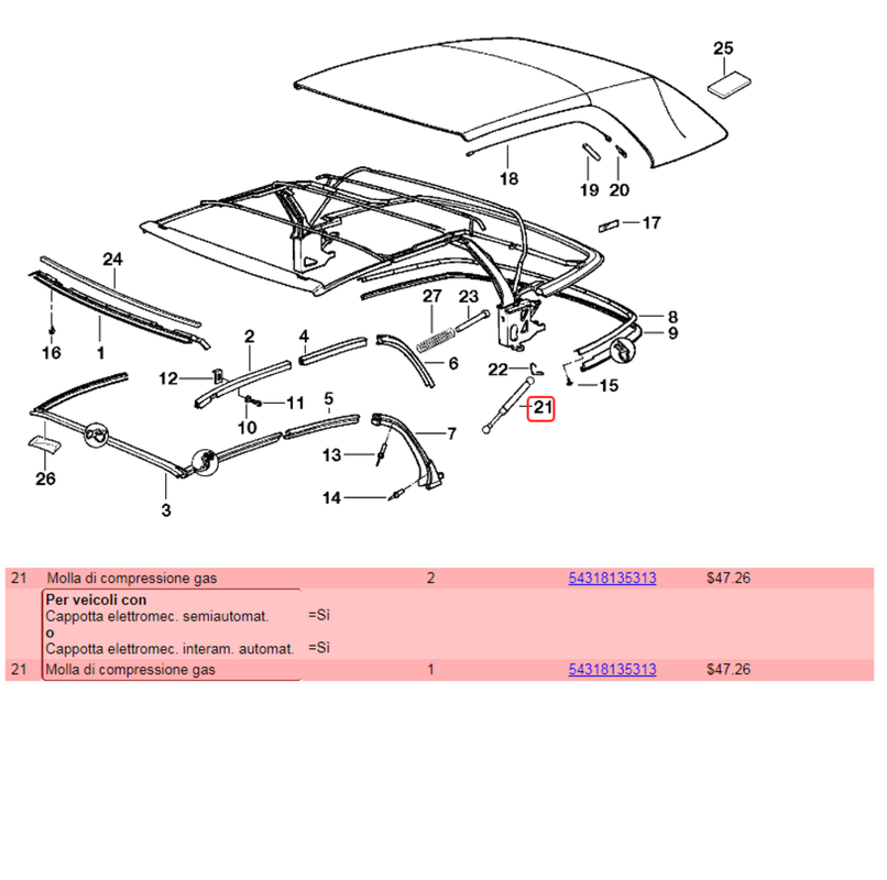

    ciao a tutti, la capote funziona, ma il copricapote, non di alca abbastanza e tocca la capote in movimento.. c'è qualcosa da regolare??? grazie.vi giro due foto..

    gli elastici lo so sono un po messi male ma nelcomplesso la parte della capote si alza ancora bene, il problema è il copri capote che sembra non si alzi del tutto, ho guardato ma ci dono solo dei tiranti, gli ammortizzatori a gas non li vedo!!

    Ci sono, sono sotto imboscati.
    Fai l'inizializzazione.

    Qualcuno riesce a farmi la foto di dove si trovano i pistoncini e sapermi dire il costo, grazie

    Trovati

    Confermo, sono i 2 pistoncini alza coperchio, sono nascosti e cambiarli non è semplicissimo.
    Era un problema che avevo anch'io, una volta sostituiti il coperchio si apre in tutta la sua gloria.
